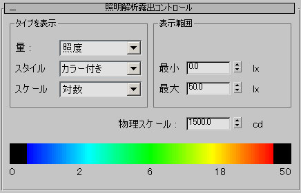

[タイプを表示](Display Type)領域
測定する値を選択します。
  • [照度](Illuminance)(既定値)は、サーフェスにおけるライトの値を表示します。
  • [輝度](Luminance)は、サーフェスから反射するライトの値を表示します。
スタイル
値の表示方法を選択します。
  • [カラー付き](Colored)(既定値)は、スペクトルを表示します。
  • [グレー スケール](Grayscale)は黒から白のグレー トーンを表示します。

スケール
値のマッピング方法を選択します。
  • [対数](Logarithmic)(既定値)は、対数スケールを使用します。
  • [線形](Linear)は、線形スケールを使用します。

[表示範囲](Display Range)領域
[最小](Min.)
レンダリングで測定および表現する最も低い値を設定します。この量以下の値は左端の表示カラー(またはグレースケール レベル)にマッピングされます。
[最大](Max.)
レンダリングで測定および表現する最も高い値を設定します。この量以上の値は右端の表示カラー(またはグレースケール値)にマッピングされます。
物理スケールの表示
物理スケール
物理ベースではないライトで使用する露出制御の物理スケールを設定します。その結果、人間の目がシーンに反応する場合と同様に、レンダリングが調整されます。
[物理スケール](Physical Scale)の値は、任意で変更できます。マテリアルやマップが正確にレンダリングされない場合に、最後の手段として行ってください。この設定を変更しても、黒以外の周囲光カラーを使用していない限り、シーンへの影響はありません。[物理スケール](Physical Scale)の値を変更する場合は、シーンの最も明るい光源に相当する値に設定してください。
3ds Max では、各標準ライトの強度に[物理スケール](Physical Scale)の値を掛けて、光の強度(カンデラ)を算出します。たとえば、既定値の 1500 の物理スケールを使用すると、標準オムニ ライトは、1500 カンデラのフォトメトリック等方性ライトとしてレンダラーおよびラジオシティによって処理されます。[物理スケール](Physical Scale)は、反射、屈折、および自己照明にも組み込まれます。
ヒント: 自己照明でレイトレースを使用する場合は、[物理スケール](Physical Scale)をシーンの最も明るい光源に相当する値に設定してください。これにより、反射、自己照明、およびマテリアルが提供するその他の非物理ベースの要素に適切な変換スケールが設定されます。場合によっては、シーン内の最も明るいライト オブジェクトよりも多くの光を反射したり放射したりするオブジェクトが存在することがあります。この場合は、そのオブジェクトの[輝度](Luminance)値を[物理スケール](Physical Scale)として使用します。
指定できる範囲は 0.001 から 200,000.0 カンデラです。既定値は 1500.0 です。

スペクトル バー
スペクトルから強度へのマッピングを表示します。スペクトルを下回る数値は、[最小](Minimum)から[最大](Maximum)の設定の範囲です。
照明解析でレンダリングするとき、照明解析イメージの下にスペクトル バーが表示され、「輝度」または「照度」のラベルが付きます。
