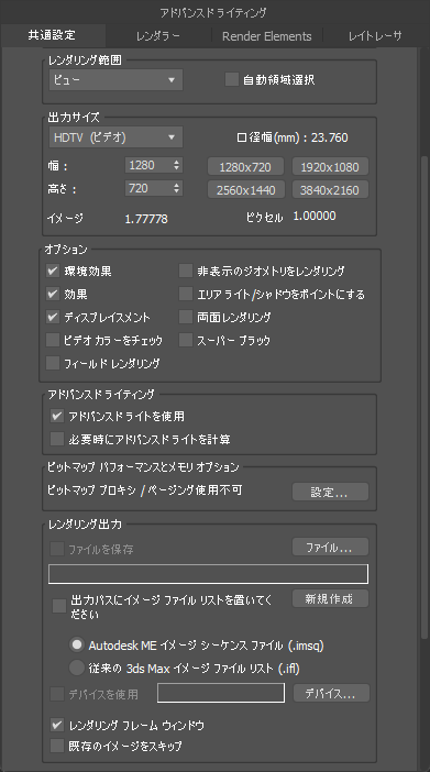

[レンダリング範囲](Area to Render)領域
レンダリングする範囲を選択します。
  • [ビュー](View): アクティブなビューポートをレンダリングします。
  • [選択](Selected): アクティブなビューポートで選択したオブジェクトをレンダリングします。

[出力イメージ サイズ](Output Size)領域
あらかじめ定義されているサイズの 1 つを選択するか、または[幅](Width)および[高さ](Height)の編集ボックスに別のサイズを入力します(ピクセル単位)。これらのコントロールは、イメージの解像度とアスペクト比に影響します。
ドロップダウン リスト
[出力イメージ サイズ](Output Size)ドロップダウン リストで、業界標準のフィルムやビデオのアスペクト比の中から選択することができます。いずれかの形式を選択し、他の領域コントロールを使用して、出力解像度を設定します。または、独自のアスペクト比や解像度を設定するには、[カスタム](Custom)オプションを使用します。既定は HDTV 1280 x 720 です。リストからは次のようなオプションが選択できます。

注: [イメージ アスペクト](Image Aspect)、[幅](Width)、[高さ](Height)ボタンの値は、このリストから選択する出力形式によって異なる可能性があります。
口径幅(mm) (Aperture Width (mm))
レンダリング出力を作成するカメラの口径幅を指定できます。この値を変更すると、カメラの[レンズ](Lens)値が変更されます。これはレンズと視野の値の関係に影響を与えますが、シーンにあるカメラのビューは変更されません。
たとえば、43.0 mm の設定のレンズがあり、[口径幅](Aperture Width)を 36 から 50 に変更し、[レンダリング設定](Render Setup)ダイアログ ボックス(またはレンダリング)を閉じると、カメラ レンズのスピナーは 59.722 に変更されますが、シーンはまだビューポートとレンダリングで同じように見えます。[カスタム](Custom)以外の標準フォーマットでは、[口径幅](Aperture Width)はフォーマットによって決定され、このコントロールはテキスト表示になります。
幅(Width)、高さ(Height)
イメージの幅と高さを指定して出力イメージの解像度をピクセル数で設定できます。[カスタム](Custom)フォーマットでは、これらの 2 つのスピナーを個別に設定できます。その他のフォーマットでは、2 つのスピナーは指定されたアスペクト比でロックされているので、一方を調整するともう一方も変更されます。幅と高さの最大値は、それぞれ 32,768 ピクセルと 32,768 ピクセルです。
プリセット解像度ボタン([320x240]、[640x480]、など)
これらのボタンのいずれかをクリックして、プリセット解像度を選択します。ボタンはカスタマイズできます。ボタンを右クリックすると、指定されている解像度を変更できる[プリセット設定](Configure Preset)ダイアログ ボックスが表示されます。
イメージ アスペクト(Image Aspect)
イメージの高さに対する幅の比率。この値を変更すると、アクティブな解像度の次元が正しく保たれるように高さの値も変更されます。この領域のドロップダウン リストから[カスタム](Custom)以外の形式を使用する場合、アスペクト比は固定になり、読み取り専用フィールドとして表示されます。
3ds Max では、[イメージ アスペクト](Image Aspect)値は常に乗数値で表されます。フィルムとビデオの説明では、多くの場合アスペクト比は比例で表されます。たとえば、1.33333 (既定値の[カスタム](Custom)のアスペクト比) は しばしば 4:3 で表されます。レター ボックスが使用されない場合、これは放送ビデオ(NTSC と PAL の両方)の標準アスペクト比になります(レターボックスは、上下に黒い領域が入ったワイドスクリーン フィルム形式の全体の幅を表示)。
カスタムの出力イメージ サイズを使用するとき、[イメージ アスペクト](Image Aspect)の右にある[ロック](lock)ボタンでアスペクト比を現在の値でロックできます。このボタンをオンにすると、[イメージ アスペクト](Image Aspect)編集ボックスはラベルに変わり、[幅](Width)と[高さ](Height)のフィールドはアスペクト比の値を保つように互いにロックされ、一方を調整するともう一方も変更されます。In addition, when the aspect ratio is locked, altering the Pixel Aspect value alters the Height value to maintain the aspect-ratio value.

[オプション](Options)領域
環境効果(Atmospherics)
このチェック ボックスにチェックマークを付けると、ボリューム フォグなど、適用された環境効果がレンダリングされます。
効果(Effects)
このチェック ボックスにチェックマークを付けると、ブラーなど、適用された効果がレンダリングされます。
ディスプレイスメント(Displacement)
適用されたディスプレイスメント マッピングがレンダリングされます。
ビデオ カラー チェック(Video Color Check)
安全な NTSC または PAL しきい値を超えるピクセル カラーの有無を確認して、それらにフラグを付けるか、または受け入れ可能な値に変更します。
既定値では、「安全ではない」色は黒のピクセルとしてレンダリングされます。この既定値は、[基本設定](Preference Settings)ダイアログ ボックスの[レンダリング](Rendering)パネルを使用することで変更できます。
フィールド レンダリング(Render to Fields)
フレームではなく、ビデオ[フィールド](fields)にレンダリングします。ビデオのアニメーションの作成時にこれを使用します。
非表示のジオメトリをレンダリング(Render Hidden Geometry)
非表示のオブジェクトでも、シーンにあるジオメトリ オブジェクトはすべてレンダリングされます。
エリア ライト/シャドウをポイントにする(Area Lights/Shadows as Points)
すべてのエリア ライトまたはシャドウを、ポイント オブジェクトから出しているかのようにレンダリングし、レンダリング時間を速めます。
ヒント: ポイント ライトはエリア ライトよりもはるかに短時間でレンダリングできるため、このオプションはドラフトのレンダリングに有効です。
注: ラジオシティを使用したシーンは、エリア ライトがラジオシティ ソリューションのパフォーマンスにあまり影響しないため、この切り替えによる影響がありません。
両面レンダリング(Force 2-Sided)
両面レンダリングはすべての面を両側ともレンダリングします。レンダリング時間の速度を上げるために、通常、このチェックマークは消しておきます。オブジェクトの外側だけでなく内部もレンダリングする必要がある場合や、また面法線が正しく統一されていないような複雑なジオメトリを読み込んだ場合などは、このチェックマークを付ける必要があります。
スーパー ブラック(Super Black)
スーパー ブラック レンダリングはビデオを合成するためにレンダリングされたジオメトリの暗さを制限します。本当にこれが必要である場合以外は、チェックマークを消しておきます。
[アドバンスド ライティング](Advanced Lighting)領域
アドバンスド ライティングを使用(Use Advanced Lighting)
このチェック ボックスにチェックマークが付いている場合、レンダリングにラジオシティ ソリューションまたはライト トレースが組み込まれます。
必要時にアドバンスド ライティングを計算(Compute Advanced Lighting When Required)
このチェック ボックスにチェックマークが付いている場合、必要に応じて 3ds Max がラジオシティをフレームごとに計算します。
通常、連続したフレームをレンダリングする場合、3ds Max は最初のフレームのラジオシティだけを計算します。アニメーションで、後続のフレームのアドバンスド ライティングを再計算する必要がある場合は、このオプションをオンにします。たとえば、明るい色でペイントされたドアを開き、それが近接した白い壁の色に影響する場合などに、アドバンスド ライトを再計算する必要があります。
[ビットマップ パフォーマンスとメモリ オプション](Bitmap Performance and Memory Options)領域
3ds Max がレンダリングにフル解像度のマップを使用するか、ビットマップ プロキシを使用するかを表示します。この設定を変更するには、[設定](setting)ボタンをクリックします。
設定(Setup)
クリックすると[ビットマップ プロキシのグローバル設定と既定値](Global Settings and Defaults for Bitmap Proxies)ダイアログ ボックスが開きます。
[レンダリング出力](Render Output)領域
ファイルを保存(Save File)
このチェック ボックスにチェックマークを付けてレンダリングすると、レンダリングされたイメージやアニメーションを 3ds Max がディスクに保存します。[ファイルを保存](Save File)は、[ファイル](File)ボタンを使用して出力ファイルを指定した後にのみ利用できます。
ファイル(Files)
[レンダリング出力ファイル](Render Output File)ダイアログ ボックスを表示します。このダイアログ ボックスで出力ファイルの名前、形式、および場所を指定できます。
書き込み可能な静止またはアニメートされたイメージ ファイル形式のいずれかにレンダリングできます。
複数のフレームを静止イメージ ファイル形式にレンダリングする場合、レンダラーで個々のフレーム ファイルがレンダリングされ、各ファイル名にシーケンス番号が付加されます。この番号は、[ファイル番号の基数](File Number Base)の設定で制御できます。
出力パスにイメージ ファイル リストを保存(Put Image File List(s) in Output Path(s))
このチェック ボックスにチェックマークを付けると、イメージ シーケンス(IMSQ)ファイルが作成され、レンダリングとして同じディレクトリに保存されます。既定値ではチェックマークは付いていません。

デバイスを使用(Use Device)
レンダリングされた出力をビデオ レコーダなどのデバイスへ送信します。初めに、[デバイス](Devices)ボタンをクリックしてデバイスを指定します。このデバイス用の適切なドライバがすでにインストールされている必要があります。
レンダリング フレーム ウィンドウ(Rendered Frame Window)
レンダリングされた出力を[レンダリング フレーム ウィンドウ](Rendered Frame Window)に表示します。
既存のイメージをスキップ(Skip Existing Images)
このオプションと[ファイルを保存](Save File)にチェックマークが付いていると、レンダラーは既にレンダリングされディスクに保存された一連のイメージをスキップします。
