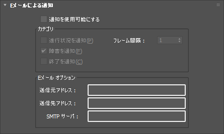

[E メールによる通知](Email Notifications)ロールアウト
このロールアウトでは、レンダリング ジョブがネットワーク レンダリングと同じように E メールによる通知を送信します。この通知は、アニメーションのような長時間かかるレンダリングを自動的に(無人で)、実行する場合に便利です。
通知を使用可能にする(Enable Notifications)
このチェック ボックスにチェックマークを付けた場合、特定のイベント発生時に、レンダリングから E メールによる通知が送信されます。既定値ではチェックマークは付いていません。
[カテゴリ](Categories)領域
進行状況を通知(Notify Progress)
レンダリングの進行状況を示す E メールが送信されます。[フレーム間隔](Every Nth Frame)で指定された数のフレームがレンダリングを終了するたびに E メールを送信します。既定値はオフです。
  • [フレーム間隔](Every Nth Frame)[進行状況を通知](Notify Progress)で使用されるフレーム数です。既定は 1 です。
    ヒント: [進行状況を通知](Notify Progress)にチェックマークを付けた場合、通常はこの値を既定値よりも大きい値に変更します。
障害を通知(Notify Failures)
レンダリングの実行を妨げる事態が発生した場合のみ E メールによる通知を送信します。既定値ではチェックマークが付いています。
終了を通知(Notify Completion)
レンダリング ジョブが終了したら E メールによる通知を送信します。既定値ではチェックマークは付いていません。
[E メール オプション](Email Options)領域
送信元アドレス
レンダリング ジョブを開始した人の E メール アドレスを入力します。
送信先アドレス(From)
レンダリング ステータスを知っておく必要のある人の E メール アドレスを入力します。
SMTP サーバ(SMTP Server)
メール サーバとして使用するシステムの IP アドレスの数値を入力します。
