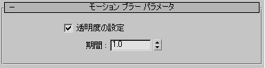

[モーション ブラー](Motion Blur)領域を使って、ブラーするオブジェクトに対してモーション ブラーの特性を設定する必要があります。
[モーション ブラー パラメータ](Motion Blur Parameters)ロールアウトには、以下のコントロールが用意されています。
チェックマークを付けると、透明なオブジェクトの背後にあるオブジェクトにモーション ブラーが適用されます。オフの場合、透明オブジェクトの背後のオブジェクトにモーション ブラーは適用されません。この切り替えをオフにすると、レンダリング速度が向上します。既定値ではチェックマークが付いています。
「仮想シャッタ」が開いている期間を指定します。この値を 1.0 に設定すると、仮想シャッタは 1 つのフレームから次のフレームまで開いたままになります。値を大きくすると、さらにはっきりとした効果が得られます。既定値は 1.0 です。
