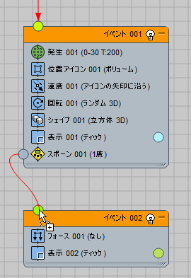

イベントをワイヤリングする
ワイヤを入力または出力ソケットに接続する準備ができると、カーソルは小さいプラス記号になります。
