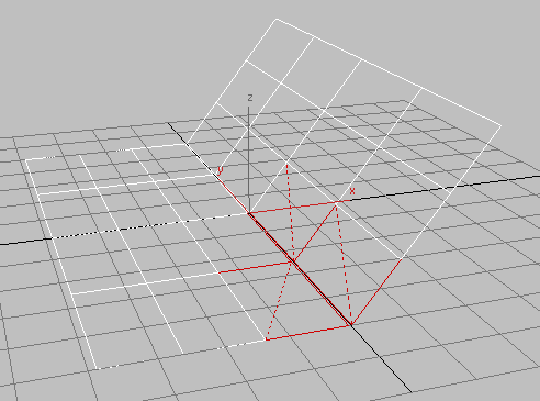

次の図では、布は 2 つの平面で構成され、この 2 つの平面の結合の手前半分が選択されています。
連結する布の 2 つの平面
[選択エッジは連結しない](Don't Weld Sel Edges)をオン(既定値)にした法線の連結
結合の奥半分では、両平面の法線は[しきい値](Threshold)の距離内で一致されます。
[選択エッジは連結しない](Don't Weld Sel Edges)をオフにした法線の連結
法線は結合全体で一致されます。
[選択エッジは連結しない](Don't Weld Sel Edges)をオン(既定値)にした頂点の連結
頂点の連結によって平面のジオメトリが結合されますが、結合の奥半分では法線が一致されます。
結合全体にわたって頂点が結合され、法線が一致されます。
