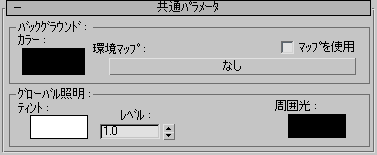

バックグラウンド カラーを設定するには:
[環境](Environment)を選択します。
[環境](Environment)パネルが表示されます。
[カラー セレクタ](Color Selector)が表示されます。
レンダラーは、ここで設定したカラーをバックグラウンドに使用します。

グローバル照明のカラーと色調を変更するには:
シェーディング ビューポートが更新されてグローバル照明が変化します。
3ds Max では、シーンをレンダリングする際に、このグローバル照明のパラメータが使用されます。
周囲光のカラーを変更するには:
シェーディング ビューポートが更新されて周囲光のカラーが変化します。
3ds Max では、シーンをレンダリングする際に、この新しい周囲光カラーも使用されます。
周囲光のカラーは、シーンに濃淡を付けます。ほとんどのレンダリングでは、周囲光のカラーを黒にする必要があります。
周囲光の強度を変更するには:
シェーディング ビューポートが更新されて周囲光の強度の変化が表示されます。
周囲光の強度は、コントラストと同時に照度全体にも影響します(周囲光の強度が大きくなると、コントラストは低下する)。これは、周囲光が完全な乱反射であり、入射角がすべての面で等しいためです。周囲光だけでは奥行きを表せません。

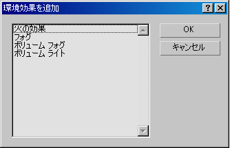

環境効果を追加するには:
[環境と効果](Environment and Effects)ダイアログ ボックスが開き、[環境](Environment)パネルが表示されます。
[環境効果を追加](Add Atmospheric Effect)ダイアログ ボックスが表示されます。
これで、効果が追加されました。環境効果のロールアウトを使用して、パラメータを調整します。

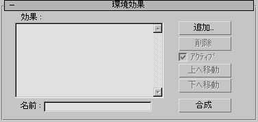

たとえば、いろいろなタイプの火の効果に対して異なるカスタム設定が可能であり、これにスパークやファイアボールといった名前を付けることができます。
[合成](Merge)ボタンをクリックすると、[ファイルを開く](Open a File)ダイアログ ボックスが表示されます。3ds Max シーンを選択し、[開く](Open)をクリックします。次に、[環境効果を合成](Merge Atmospheric Effects)ダイアログ ボックスに合成可能なシーンの効果が表示されます。1 つまたは複数の効果を選択し、[OK]をクリックしてシーンに合成します。
リストには、環境効果の名前だけが表示されますが、効果を合成すると、その効果に結合されたライトやギズモも同様に合成されます。合成するオブジェクトのいずれかと同じ名前のオブジェクトがシーン内に既に存在する場合は、警告のダイアログ ボックスが表示されるので、ここで次のいずれかの処理を選択します。
