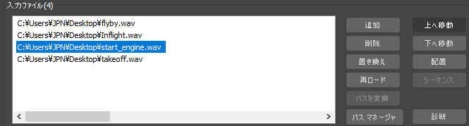

  6. [プロ サウンド] (ProSound)ダイアログ ボックス [入力ファイル](Input Files)領域で[追加] (Add)をクリックします。
    [開く] (Open)ダイアログ ボックスが開き、自動的にアクティブなプロジェクト フォルダ内の \sounds フォルダが表示されます。このフォルダに flyby.wavinflight.wavstart_engine.wavtakeoff.wav がない場合は、プロ サウンドのチュートリアルのシーン ファイルを保存したフォルダに移動します。
  7. サウンド ファイル flyby.wavinflight.wavstart_engine.wavtakeoff.wav を任意の順にハイライト表示し、[開く] (Open)をクリックします。
    [入力ファイル](Input Files)領域にファイルが一覧表示されます。必須ではありませんが、ファイルをサウンド トラックの再生順に並べておくと後で作業がやりやすくなります。
  8. [入力ファイル](Input Files)領域のサウンド ファイル リストで start_engine.wav をハイライト表示し、[上へ移動](Move Up)を必要なだけクリックしてこのファイルをリストの一番上へ移動します。
  9. takeoff.wav をハイライト表示し、[上へ移動](Move Up)をクリックして start_engine.wav の下に移動します。[上へ移動](Move Up)を使用して、flyby.wav をその下へ移動します。

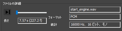

  10. リストでいずれかのファイルをハイライト表示し、[ファイルの詳細](File Details)領域で[再生] (Play)ボタンをクリックしてサウンドを再生します。
    [ファイルの詳細](File Details)領域には、他にもシーンでのファイルの再生方法をコントロールするオプションがあります。これらのオプションを使用して、たとえばファイルをループさせて指定した回数だけ繰り返し再生したり、再生の開始フレームと終了フレームを指定したりできます。また、[アクティブ] (Active)オプションで再生に特定のサウンド ファイルを含めるか、除外するかを切り替えることもできます。
    ただし、このチュートリアルでは、これらのオプションやその他の再生パラメータの設定を、ドープ シートを使ってより視覚的に行います。

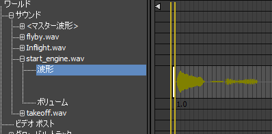

  1. ドープ シートのトラック ビュー階層で、[サウンド](Sound)トラックを展開し、マスター トラックと 4 つの追加トラック(シーンにロードしたサウンド ファイルのトラック)を表示します。
  2. 各トラックを展開します。[ドープ シート](Dope Sheet)ウィンドウでは、サウンドの波形を確認できます。
    この波形はオーディオ信号を形にしたもので、時間の経過に伴う振幅の変化を表しています。たとえば足音のように柔らかな音は振幅が狭くなり、椅子の脚を引きずるような鋭い音は振幅が広くなります。波形は、録音された音声をビジュアルで識別するのに役立ちます。
    マスター波形トラックは、すべてのトラックの波形を合成したものです。

  5. start_engine.wav の範囲バーをクリックし、セグメントの先頭波形が現在のフレーム位置を示した縦線と重なるまでドラッグします。

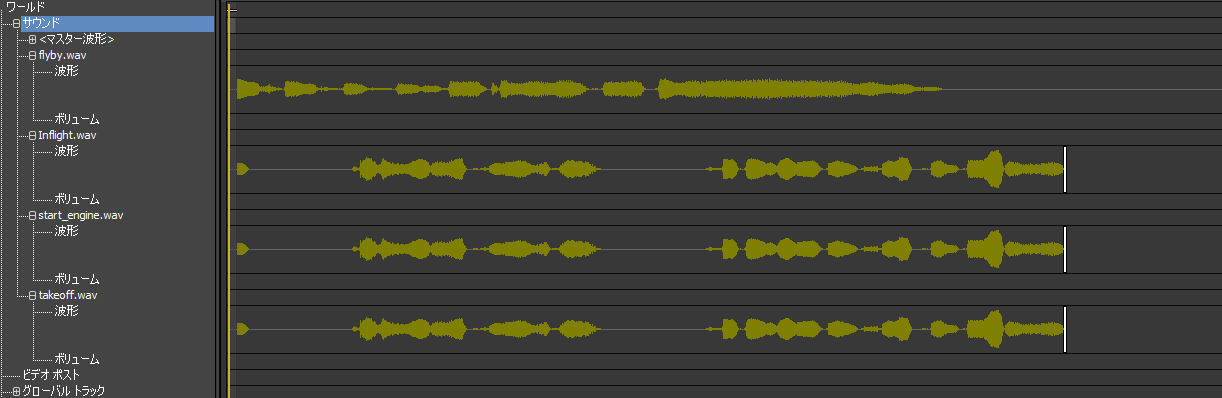

  14. ドープ シートで、inflight.wav の範囲バーを、波形がアニメーションの最後でフェード アウトするように調整します(次の図を参照)。
  15. アニメーションを 再生して、すべてのオーディオ セグメントのタイミングが合っていることを確認します。

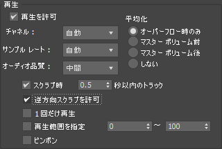

    既定値では、オーディオはアニメーションを順方向に再生したときに再生されます。アニメーションを逆方向にスクラブした場合はオーディオは再生されません。
  1. 逆方向にスクラブしたときもオーディオが再生されるようにするために、ドープ シートの階層で[サウンド](Sound)トラックをハイライト表示して右クリックし、クアッド メニューから[プロパティ] (Properties)を選択します。[プロ サウンド] (ProSound)ダイアログ ボックス [再生] (Playback)領域で[逆方向スクラブを許可](Permit Backwards Scrubbing)をオンにします。
  2. アニメーションを前後にスクラブしてみましょう。
    シーンを逆方向に再生しても、すべてのオーディオが再生されます。
