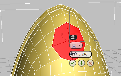

  4. [ポリゴン](Polygons)パネルで、 ([インセット](Inset))を Shift+クリックします。
  5. [インセット](Inset)キャディで、値が約 0.25 になるまで[量](Amount)スピナー(2 番目のコントロール)をドラッグして、 ([OK])をクリックします。
    この操作により、選択したポリゴンのインセット エッジが作成されます。

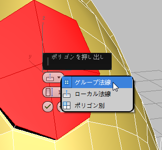

  1. [ポリゴン](Polygons)パネルで、 ([押し出し](Extrude))を Shift+クリックします。
  2. キャディの 1 番目のコントロール([押し出しタイプ](extrusion type))で、ドロップダウン メニューから[グループ](Group)を選択します。
  3. [押し出しの高さ](Extrusion Height)をおよそ 3.0 に設定し、 ([OK])をクリックします。

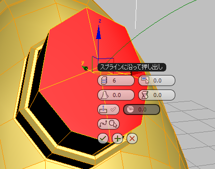

  4. [ポリゴン](Polygons)パネル ドロップダウン パネルで[スプラインに押し出し](Extrude On Spline)を Shift+クリックします。
    スプライン押し出しに使用するキャディは、他のほとんどのキャディよりもコントロールがたくさんあります。

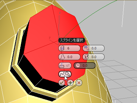

  5. 一番下のコントロールである[スプラインを選択](Pick Spline)をクリックし、先ほど描画したスプラインをクリックします。
    スプラインをクリックすると、3ds Max によってホーンが作成されますが、まだテーパがついていません。

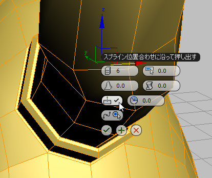

  6. (オプション) キャディで、[スプライン位置合わせに沿って押し出す](Extrude Along Spline Align)をクリックしてオンにします。
    3ds Max によって、スプラインが元の面の法線に位置合わせされ、ホーンがヘルメットの残りの部分に対してより垂直になります。描画したスプラインによっては、この効果は都合がいい場合もあれば、そうでない場合もあります。

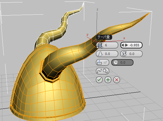

  7. [テーパ量](Taper Amount)の値を約 –0.5 に変更し、 ([適用と続行](Apply And Continue))をクリックします。
    3ds Max によってホーンがさらに押し出されます。他のビューポートを使用した方が見やすくなりますが、この図のように、パース ビューで行ってもよいでしょう。
  8. ホーンが適当な位置に配置されるよう、[テーパ量](Taper Amount)を変更します(図のヘルメットの場合、値は –0.955 です)。 ([OK])をクリックしてこれらの変更を確定し、ホーンの作成を終了します。
    ホーンをパスに沿って押し出すことによって、変換ツールとポリゴン モデリング ツールを何度も切り替える手間を省くことができました。
