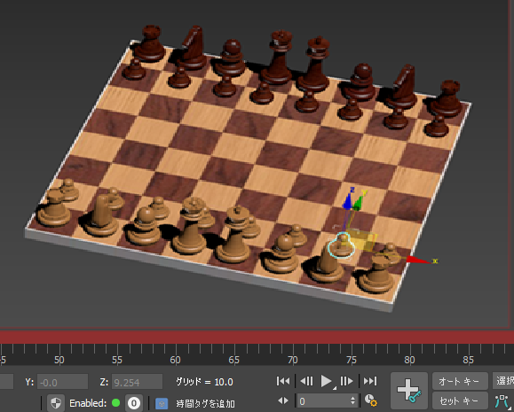

  2. パース ビューポートで、右下コーナーにある白のナイトの前にあるポーンを 選択します。変換ギズモが表示されていない場合は、右クリックしてクアッド メニューから [移動] (Move)を選択します。
    ポーンを選択し、[セット キー](Set Key)モードをオン
    まず、フレーム 0 でポーンを定位置に配置しておくためにキーを設定します。
  3. ([キーを設定](Set Keys))をクリックします。
    ボタンが赤くなります。トラック バーのフレーム 0 の位置にキーが表示されます。
