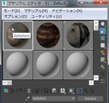

  2. Battlefield マテリアルのサンプル スロットを探してクリックします。
    名前 Battlefield がサンプル スロットの下にある[マテリアル名](Material Name)フィールドに表示されます。
    このマテリアルは既に作成されています。ビットマップをテクスチャとして使用し、バンプ マップを持っているマテリアルです。

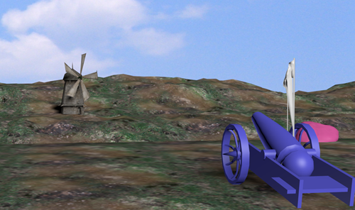

  3. Battlefield マテリアルをサンプル スロットからドラッグして、Camera001 ビューポートの Field オブジェクトにドロップします。
    ビューポートに、草と土で覆われたランドスケープが表示されます。

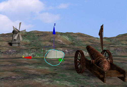

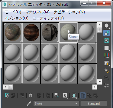

  4. ビューポートで rock オブジェクトを選択し、サンプル スロットから rock オブジェクトに Stone マテリアルをドラッグします。石のサーフェスが更新され、リアルなテクスチャに変更されます。
    最初に Stone マテリアルのサンプル スロットを確認できない場合は、サンプル スロットの 1 つを右クリックして[5 X 3 サンプル ウィンドウ](5 X 3 Sample Windows)を選択し、スロットの詳細を表示します。

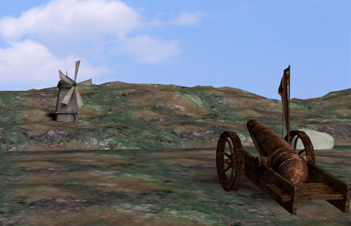

  2. マテリアル エディタで Cannon サンプル スロットをクリックし ([マテリアルを選択へ割り当て](Assign Material To Selection))をクリックします。
    この方法で選択したオブジェクトにマテリアルを適用することもできます。
    オークの木と風車には既にマテリアルが適用されているので、これでシーンをアニメートする準備ができました。
