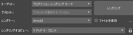

  2. [レンダリング設定](Render Setup)ウィンドウの上部で、[レンダラー] (Renderer)を[Arnold]に設定します。

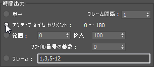

  3. [時間出力](Time Output)領域の[アクティブ タイム セグメント](Active Time Segment)を選択します(この設定を[単一] (Single)のままにすると、現在表示されているフレームだけがレンダリングされます)。

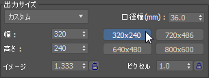

  4. [出力サイズ](Output Size)領域で、既定値(640 x 480)を 320 x 240 に変更します。
    指定したサイズは、既定値の領域の 4 分の 1 の大きさしかありませんが、その分レンダリングがかなり高速化されます。

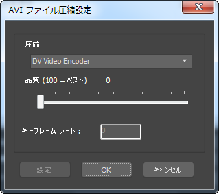

    3ds Max によって[AVI ファイル圧縮設定](AVI File Compression Setup)ダイアログ ボックスが表示されます。
  7. [OK]をクリックして既定の設定を選択します。
    注: [圧縮] (Compressor)ドロップダウン リストを使用して、特定のビデオ コンプレッサ、またはコーデックを選択することができます。使用可能な選択肢は、ご使用のシステムの設定によって異なります。多くのコーデックでは品質スライダを使用して出力の品質(主に出力解像度)を調整することができます。既定の DV ビデオ エンコーダでは、このコントロールは使用できません。

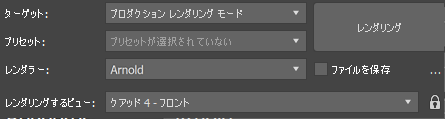

  8. [レンダリング設定](Render Setup)ダイアログ ボックスの上部にある[レンダリングするビュー](View to Render)オプションを Camera01 に設定します。
    正しいビューポートをレンダリングしていることを常に確認するようにしてください。
