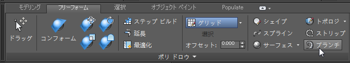

  4. リボンで[フリーフォーム](Freeform)タブをクリックし、[ポリ ドロウ]パネルで ([ブランチ](Branches))をクリックします。
  5. 選択したポリゴンを外側に向かって(ヘルメットから離れるように) Shift+ドラッグして、マウスを放します。
