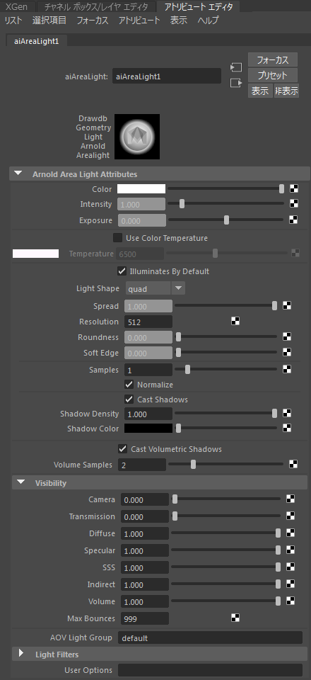

エリア ライト
MtoA で Arnold エリア ライトを使用する方法は 2 つあります。1 つは、通常の Maya エリア ライト を追加する方法で、この場合 Arnold はライトのシェイプを長方形または四角形とみなします。もう 1 つは、別のシェイプが必要な場合に、ライトのノード タイプを Ai エリア ライト に変更する方法です。Arnold はエリア ライトを四角形 とみなしてレンダーするという点に注意してください。異なるシェイプが必要な場合は、ノード タイプとして代わりに Ai エリア ライトを選択する必要があります。Ai エリア ライト はカスタムの Arnold ライトであり、ユーザは四角形 (既定)、円形、円柱 などのさまざまなプリセット シェイプに基づいてリアルなライティング効果を作成することができます。Arnold エリア ライト の最も重要なアトリビュートは、「Light Shape」です。これにより、エリア ライトが既定の四角形 (長方形)シェイプ、円柱 シェイプ、円形 シェイプ、のいずれであるのかを指定します。 これは最初に設定する必要があるアトリビュートです。ライトをアタッチするジオメトリと一致するシェイプを選択します。
注:
Arnold Ai エリア ライト ではなく通常の Maya エリア ライト を使用する場合、四角形 シェイプ(「Light Shape」アトリビュートとは別)を選択すると、Ai Area ライト 用のすべてのコントロール アトリビュートが Arnold タブ内に表示されるという点に注意してください。
四角形
エリア光源(4 つの頂点で指定された四角形)のライトをシミュレートします。拡張光源(蛍光灯ストリップ ライト)のライトまたは窓から差し込む特定のライトをモデリングするために使用できます。
円柱
円柱ライト シェイプは円柱領域の光源(チューブ形)からのライトをシミュレートします。円柱ライトのサイズを大きくすると、エリア ライトのサイズが大きくなり、円柱の軸に垂直なシャドウがぼやけます。円柱ライトは常に円形になります。幅をスケールして楕円を作成することはできません。
円形
円形ライト シェイプは、円形領域の光源(円盤)からのライトをシミュレートします。

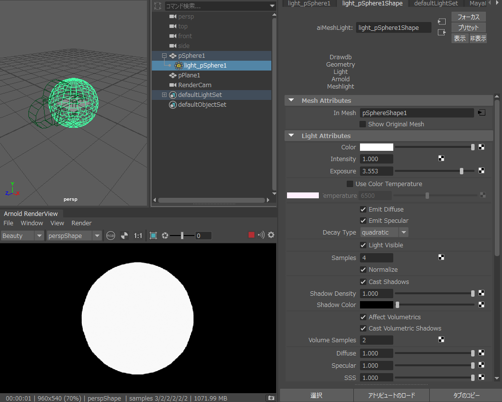

メッシュ ライト
メッシュ ライトを作成するには、メッシュを選択して Arnold > Light > Mesh light を選択します。シェイプ ノードを参照し、通常のライトと同じアトリビュートを持つメッシュ ライト ソースを表すための別のノードが作成されます。これは、ライト エディタやライト リンク エディタなどの Maya のウィンドウで表示されます。
mesh_light シーンの例については、こちらを参照してください。
mesh_light を使用する場合の制限事項は次のとおりです。
注:
メッシュ パラメータ「translator」を「mesh_light」に変更することは現在でもサポートされていますが、これは廃止予定であり、遠い将来に削除されます。
Mesh Attributes
In Mesh
mesh_light. として使用されるシェイプの名前が表示されます。
Show Original Mesh
mesh_light を表すために選択されたオリジナルのメッシュ シェイプが表示され、レンダリングされます。
Light Visible
カメラに光源が表示されるようにします。
