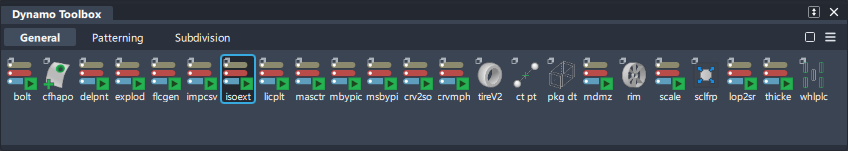

Dynamo プレーヤーのサンプル スクリプトをロードする
  1. Dynamo プレーヤーにスクリプトをロードする最も簡単な方法は、Dynamo ツールボックスからスクリプトを選択することです。Dynamo ツールボックスを開くには、次のいずれかの操作を実行します。
    • Dynamo プレーヤーが開いている場合は、 アイコンをクリックします。
    • Alias メイン メニューから Help > Dynamo Resources > Dynamo Toolbox を選択します。
  2. ロードするスクリプトのアイコンをクリックします。
    実行するスクリプトが Dynamo ツールボックスで利用できない場合は、参照 アイコンをクリックし、Alias インストール フォルダ内の Dynamo Player フォルダを参照します。次に例を示します。

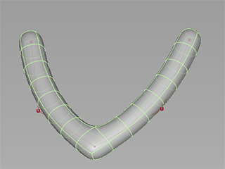

Manekin 2024.1.1.76-mankn.dyn
首、胴、および手足に回転ジョイントがある全身のマネキンをサブディビジョン ジオメトリから作成します。コンストラクション ポイントを使用してジオメトリを配置するか、ビューポートの原点(X=0、Y=0、X=0)にジオメトリを配置します。スクリプト コントロールを使用して、マネキンの高さと方向を指定し、手足のジョイントを回転してポーズを設定します。

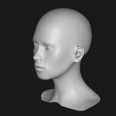

Modular Headshape 2024.1.1-modhd.dyn
このスクリプトは、T スプライン サブディビジョン(.tss)ジオメトリから頭部モデルを作成します。このスクリプト コントロールを使用すると、性別、年齢などの特性を調整して、頭と顔の特徴を変化させることができます。Alias でこの頭部モデルを参照オブジェクトとして使用します。

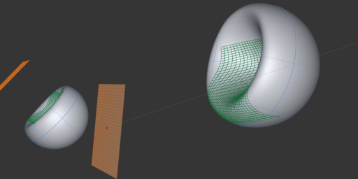

Nurbs Surfaces on Revolved Surface(s) 2024.1.13.dyn
このスクリプトは、回転サーフェス上に複数の NURBS サーフェスを作成します。これらのサーフェスはリング状に配置され、必要に応じてジグザグに配置できます。スクリプト コントロールを使用するか、参照サーフェスを選択して、サーフェスの幅と高さを設定します。

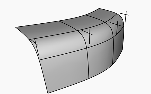

位置に指定したコンストラクション ポイントを使用し、方向にコンストラクション プレーンを使用して、ターゲット サーフェス上にサーフェスを作成します。このスクリプトの結果を、Feature Modifier ツールのターゲット リファレンスとして使用します。

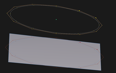

Nurbs Rectangular Surface from Curves crv2sf.dyn
このスクリプトは、最適フィット平面方式を使って、カーブまたはサーフェス エッジから NURBS 平面サーフェスを作成します。このスクリプトを使用して、Feature Modifier ツールのソース参照を作成します。このスクリプトの出力では、Set Planar ツールと同様のジオメトリが作成されますが、トリミングされた結果は作成されません。

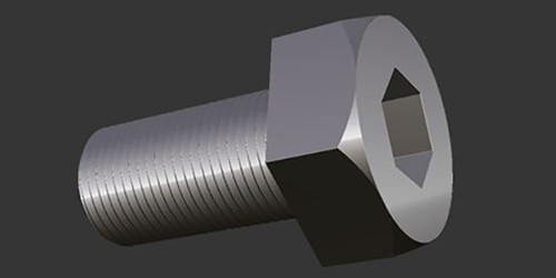

Bolt Generator (2024.0.1)
NURBS ジオメトリからさまざまなボルトを生成する場合に使用します。Dynamo プレーヤーで公開されているパラメータを使用して、M3 ~ M8 の標準ボルトのプリセットを選択したり、独自のプリセットを作成することができます。このスクリプトでは、コンストラクション ポイントを入力した位置にボルトを 1 つ作成します。

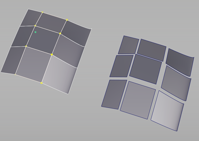

Explode
選択したエンティティのコピーを作成し、選択された入力オブジェクトの計算された中心から離れた位置に移動させます。移動距離を設定するには、Relative Movement パラメータを使用します。

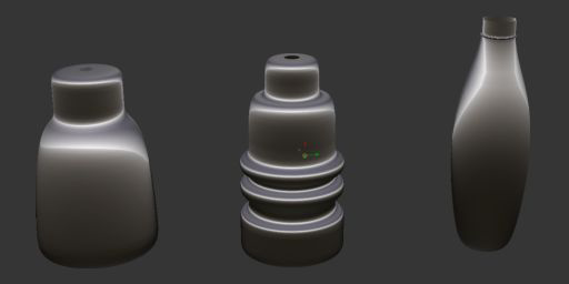

Flacon Generator (2024.0.1)
フラコンまたはボトルを作成できます。このパラメータを使用して、充填レベルを変更したり、ボリューム内に流体オブジェクトを追加したりします。生成されるジオメトリは、NURBS サーフェスまたはサブディビジョン オブジェクトです。

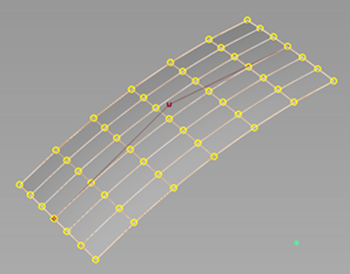

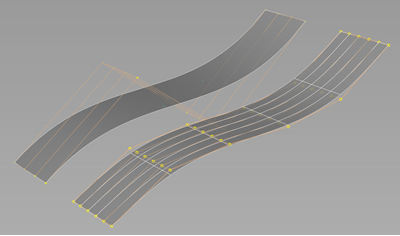

Isolines Extend (2024.0.3)
NURBS サーフェスを入力として使用してこのサーフェスのアイソラインを計算し、サーフェス領域の外側に延長します。このスクリプトで作成されたカーブを使用して、入力サーフェスの曲率フローを可視化することができます。

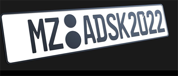

License Plate Generator (2024.0.1)
自動車の前後のライセンス プレート ジオメトリを作成します。2 つのコンストラクション ポインがプレートの入力として使用されます。前面プレートの方向は X 軸を向いており、位置は最初の点によって定義されます。2 番目の点によってバックプレートが作成されます。
Text ツール(Curves > Text)を使用して、ライセンス プレート テキストの 3D テキスト オブジェクトを作成します。Select 3D Text + Numbers セクションの入力としてテキスト オブジェクトを選択します。
テキストの方向が間違っている場合は、Rotate Text のオプションを選択して修正します。単一行または 2 行のプレートを作成することもできます。
ヒント: プレートをソリッド オブジェクトに変換するには、DP-Nurbs-Closed-Curves-to-Solids.dyn スクリプトを使用します。

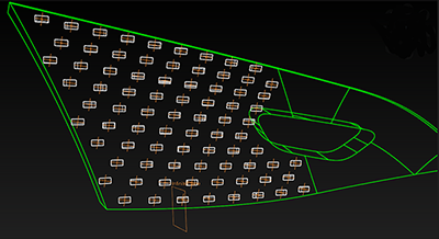

Modify by Picture (2024.0.1)/MS Modify by Picture (2024.0.01)

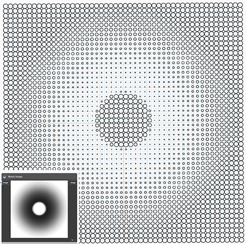

イメージの白黒の値を長方形ポリゴンのスケール値に変換する方法の例を示します。使用するイメージ解像度を定義するには、パラメータを使用します。解像度は、ソース イメージよりも低い値に設定することをお勧めします。
MS Modify by Picture (2024.0.01)を使用すると、複数のサーフェス上にパターンを生成できます。

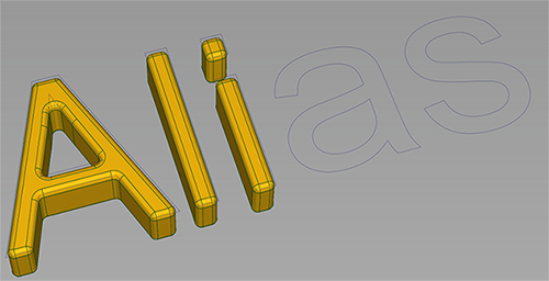

Nurbs Closed Curves to Solid (2024.0.13)
このスクリプトは、1 つまたは複数の閉じたカーブを入力として使用し、ソリッド NURBS オブジェクトを生成します。このスクリプトを使用して、Alias Text ツール(Curves > Text)で生成されたカーブを含む、閉じた一連のカーブ シェイプから NURBS オブジェクトを作成します。
このスクリプトは閉じたカーブを押し出して、NURBS オブジェクトを生成します。押し出しの既定の方向は、最適フィット平面を使用して計算されます。押し出しの方向を変更するには、Invert Direction をオンにします。スクリプト コントロールを使用して、作成された NURBS オブジェクトに面取り、フィレット、またはこれらのエフェクトの組み合わせを追加します。

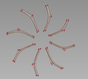

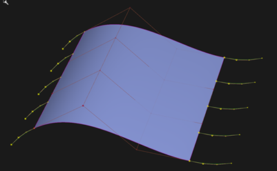

Nurbs Curve morph by Curve (2024.0.4)
静的な参照カーブと変更後の参照カーブの違いに基づいて、NURBS カーブの CV を移動します。

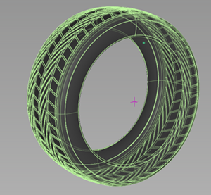

Nurbs Tire (2024.0.7)
このスクリプトは、コンストラクション ポイント(Construction > Point)の位置にタイヤの NURBS モデルを作成します。ポイントを選択し、Accept をクリックしてから、Build をクリックします。
タイヤのサイズとシェイプ
Tire と Shape のパラメータを使用して、リム サイズ、断面の幅、高さと幅の比率など、タイヤの仕様を完全にカスタマイズします。作成されるタイヤのジオメトリは複数のサーフェスで構成されます。これにより、サイド ウォールのラベルや、トレッド パターンなどのさまざまなテクスチャをサーフェスに追加することができます。
タイヤ トレッドを作成する
目的の仕様を満たすタイヤを作成したら、タイヤのトレッドを生成します。Tread パラメータ セクションで、Create オプションとして Standard と Custom のいずれかを選択できます。Standard を選択すると、設定された Standard Tread の値に基づいてトレッド パターンが生成されます。トレッド パターンの生成にカーブを使用する場合は、Custom を選択します。Custom Tread パラメータを使用して、パターンを調整できます。
カスタム カーブを使用してトレッドを作成する場合、カーブがタイヤのジオメトリの上かつ近くに位置することを確認します。
設計をプレビューする
Preview モードをオンにして、トレッド パラメータを調整し、トレッドの設計を作成します。プレビューを使用すれば、ジオメトリを生成する前にトレッドの設計を確認することができます。設計に問題がなければ、Create 3D Tread をオンにして、タイヤにトレッド パターン ジオメトリを生成します。トレッドの生成が完了するまで 40 ~ 90 秒かかる場合があることに注意してください。

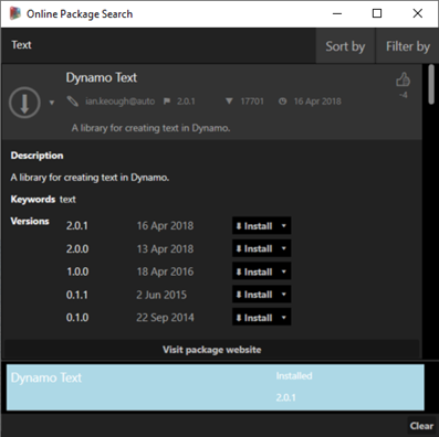

ビューポートに寸法などの情報のテキストを追加するには、Dynamo に Dynamo テキスト パッケージをインストールする必要があります。そのためには、次の手順を実行します。
  1. Dynamo を開き、Packages > Search for a Package を選択して、検索領域に text と入力します。
  2. Dynamo テキスト パッケージを選択してインストールします。

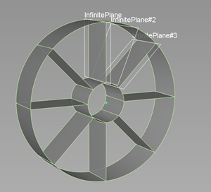

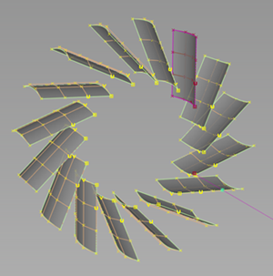

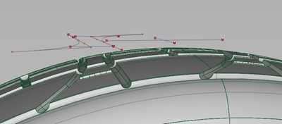

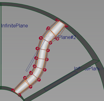

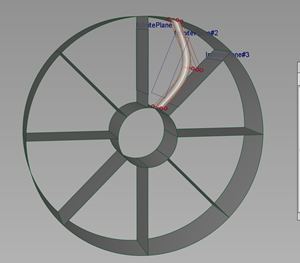

Rim Support and Radial Scaling
このスクリプトは、ホイール スポークのジオメトリの設計と作成に役立ちます。このスクリプトを実行すると、リム内の対称領域も含む、リファレンス リム ジオメトリが生成されます。生成されるスポーク ジオメトリのスケーリングと配置のガイドに使用できます。リファレンス リム ジオメトリは、コンストラクション ポイントの位置またはビューポートの原点(X=0、Y=0、Z=0)に生成できます。
注: この場合、用語参照は WREF ジオメトリを参照しません。
リファレンス ジオメトリとスクリプト パラメータについて
  • スポーク ジオメトリのシェイプを作成する際に役立つ 3 つのコンストラクション プレーンが含まれています。
  • リファレンス ジオメトリの尺度を変更するには、Rim Dimension パラメータを使用します。
  • セクタは、リファレンス ジオメトリの外側のリムと内側のリムの間の対称間隔の領域を参照します。スポークは各セクタ内に生成されます。
このスクリプトを使用する場合は、次の推奨ワークフローを含む複数ステップのプロセスで実行します。
  1. リム ジオメトリおよびスポーク ジオメトリを生成する場所にあるコンストラクション ポイントを選択します。コンストラクション ポイントを選択しなかった場合、ジオメトリはビューポートの原点(X=0、Y=0、Z=0)に生成されます。
  2. スクリプトをロードした後、Accept をクリックして参照リム ジオメトリを生成します。
  3. リファレンス リム ジオメトリの尺度と寸法を調整します。
  4. Amount of Sectors と Reference Sector Count を同じ値に設定して、リファレンス リム ジオメトリのセクタ数を指定します。
    スクリプトはこれらの値を使用して、ソース サブディビジョン ボディから生成されたときにスポークが対称的に尺度変更および配置されるようにします。
    注: このステージでは、Amount of Sectors と Reference Sector Count の値が同じである必要があります。同じでない場合、スクリプトでスポークの対称間隔を正確に計算することはできません。後で、Amount of Sectors を使用してスポークの数を調整できますが、この手順の後は Reference Sector Count の値は変更しないでください。

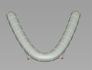

  5. スポークに使用するサブディビジョン ジオメトリを作成します。たとえば、Subdiv-Pipe-2021.2.2.dyn スクリプトまたは他のサブディビジョン オブジェクトから作成したサブディビジョン パイプを使用できます。
  6. コンストラクション プレーンを含むセクタ内にサブディビジョン ボディを配置して位置合わせします。サブディビジョン ボディの上部は外側のリムの内側サーフェスにフラッシュし、オブジェクトの下部は内側のリムの外側サーフェスにフラッシュする必要があります。
  7. Spoke セクションで Select Subdiv をクリックしてサブディビジョン ボディを選択します。
  8. Accept をクリックします。
    リムの周囲の各セクタに新しいスポークが生成されます。
  9. Amount of Sectors パラメータを調整して、スポークの数を設定します。
    ヒント: スポーク ジオメトリのみを表示するには、リファレンス ジオメトリを非表示にするか、Create Rim Sections と Create Symmetry Plane をオフにします。
ヒント: コンストラクション ヒストリはスクリプトで作成されるため、ソース サブディビジョン オブジェクトのシェイプの編集内容は、すべてのスポークに自動的に適用されます。

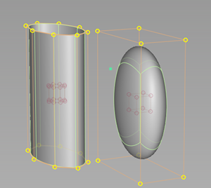

Scale by Points (2024.0.2)
入力ジオメトリを取得し、複数の入力ポイントに基づいて、指定された中心点を起点としてスケールします。
Scale from Center Point
オブジェクトの中心点を基準にして 1 つまたは複数のオブジェクトを尺度変更できます。スクリプトは各オブジェクトの中心点を取得し、設定された Scaling Factor 値を適用します。このスクリプトを使用すると、複数のオブジェクトを同じ値で同時に尺度変更できます。
このスクリプトは、カスタム スクリプトに尺度変更機能を追加する方法の適切な例を示しています。

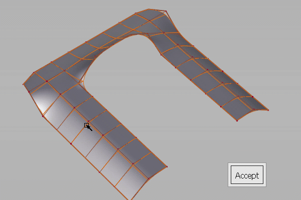

Surface from Curve Loop (2024.0.2)
閉じたカーブ ループを入力として取得し、内部にサーフェスを作成します。入力カーブは平面である必要はありません。

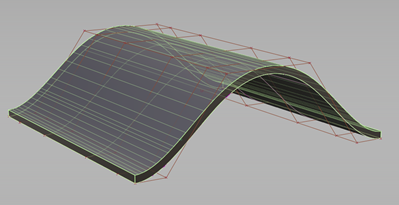

Thicken
このスクリプトを使用すると、NURBS オブジェクトに厚みを追加できます。スクリプトを正しく動作させるには、サーフェス上のジオメトリ法線を位置合わせする必要があります。Surface Offset ツールを使用する代わりに、このスクリプトを使用してサーフェスにマテリアルの厚みを追加します。
注: 厚みのあるサーフェスもステッチできますが、Stitch Control Construction オプションの Tolerance の値を大きくする必要があります。

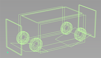

Wheel Placement (2024.0.7)
このスクリプトは、ホイールやリムなどの選択したジオメトリを使用して 4 つのコピーを作成し、自動車のホイール位置にオブジェクトを配置します。Wheelbase、Track Width、および Offset のパラメータを使用すると、自動車モデルの仕様に合わせてホイールの配置を調整できます。このスクリプトを使用すると、タイヤ生成スクリプト(DP-Nurbs-Tire.dyn)で作成されたタイヤをすばやく配置できます。大量のジオメトリを選択すると、このスクリプトの実行速度が低下することがあります。

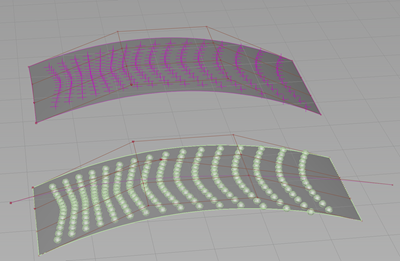

2D XY Pattern 2024.1.22-2Dptrn.dyn
この既存のパターン ツールキット スクリプトの拡張バージョンでは、任意のタイプ、および任意の量のアトラクタ ジオメトリを使用できます。このスクリプトによって生成されたポイント パターンは、複数のサーフェス間でジオメトリを配置およびスケールするために使用される Multi-Surface Patterning by 1 Guide Curve スクリプトで使用できます。

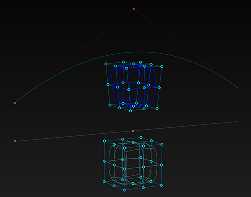

MSP 1 Curve (2024.0.3.89)
このスクリプトは、ポイント パターンに従って、1 つまたは複数のターゲット サーフェスにオブジェクトを配置する場合に使用します。このスクリプトは、パターン ツールキット スクリプトの次のジオメトリを入力として使用します。
  • Pattern Base Surface: ポイント パターンが生成されたソース NURBS サーフェスを選択します。
  • Pattern Points: ソース サーフェス上に生成されたポイントを選択します。
また、次に示す追加の入力も含まれています。
  • Guide Curve: このカーブは、ターゲット サーフェス上のパターンの中心点を指定するために使用されます。カーブの位置やシェイプを変更すると、ターゲット サーフェスのパターン(圧縮や拡張など)にも影響します。
  • Surfaces to Pattern: パターンのターゲットとして 1 つまたは複数の NURBS サーフェスを選択します。
  • Object to Place: ターゲット サーフェス上でインスタンス化する NURBS オブジェクトを選択します。
このスクリプトには、ターゲット サーフェスをトリミングし、インスタンスを法線に位置合わせするためのオプションも用意されています。

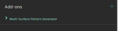

注: このスクリプトを使用するには、Dynamo に Multi Surface Pattern パッケージがインストールされている必要があります。これがインストールされていることを確認するには、Dynamo の Add-ons で検索します。パッケージのインストールについては、Dynamo を起動し、Alias-Dynamo メニューから Help > Interactive Guide > Packages を選択してください。

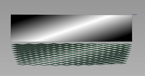

Nurbs Diamond Pattern
このスクリプトは、NURBS サーフェスの上にダイヤモンド パターンを生成します(グリルのパターンなど)。スクリプトを使用して、パターンを修正するためのアトラクタ ポイントを追加し、配置します。さまざまなアトラクタ タイプから選択して、ダイヤモンド パターンのスケーリングをコントロールできます。たとえば、点、カーブ、またはビットマップ イメージをアトラクタの入力として使用します。スクリプトからイメージを生成して、書き出すこともできます。イメージを読み込んで、イメージ入力として使用します。Show Preview Only オプションを使用すると、実際のジオメトリを生成する前にパターンをプレビューすることができます。

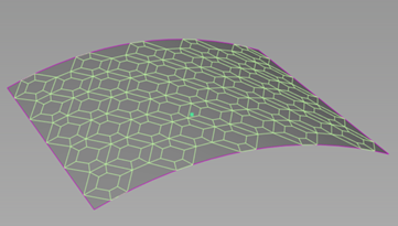

Nurbs Hexagon Pattern (2021.2.8)
このスクリプトは、単一の NURBS サーフェスを入力として使用し、このサーフェスの上に NURBS 六角形パターンを作成します。ヒント:
  • 引き続き対称的にモデリングしてサーフェスを修正する場合は、レイヤ シンメトリを使用する代わりに、Object Edit > Symmetric Modeling を使用します。レイヤ シンメトリではパターンが反転することがあります。
  • 大きなサーフェスに対してこのスクリプトを使用する場合、スライダの最大値の範囲を増やさなければならないことがあります。「Dynamo プレーヤーのスクリプトをカスタマイズする」を参照してください。

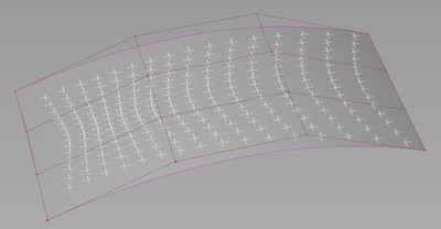

Pattern Toolkit (2024.0.25)
NURBS サーフェス プレーン上に基本的なパターンをすばやく作成できます。このスクリプトは、パターンの生成を簡素化し、線形分布の計算など、Dynamo のパターン スクリプトのより複雑なコンポーネントを組み込みます。
また、ポイント位置にソリッド ジオメトリを入力し、そのパターンを使って別のサーフェスをトリミングすることもできます。
ポイント パターンを生成する
  1. ポイント パターンの Base Surface として入力サーフェスを選択し、スペース キーを押すか、Accept をクリックします。
  2. Pattern パラメータを使用して、グリッド パターン、円形パターン、ダイヤモンド パターンなどのパターン タイプを選択し、Amount U/Rings および Amount V/Linear パラメータを使用してパターン ポイントの数を調整できます。
  3. Point of Influence と Attract/Detraction パラメータを使用して、パターンに非線形分布を追加します。Gravity スライダを使用して、強度を調整します。Linear と Radial の引き付けを切り替えて、面白いパターンを作成します。
ポイント パターンにはヒストリがあるため、サーフェスをスケールするとパターンが影響を受けます。DP-Multi-Surface-Patterning-One-Guide-Curve スクリプトを使用して、ターゲット サーフェスにポイント パターンを転送します。

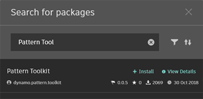

注: このスクリプトは Dynamo Pattern Toolkit パッケージを使用するため、スクリプトを使用する前に、Alias Dynamo 用にまずこのパッケージをインストールする必要があります。

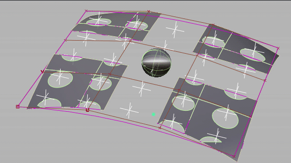

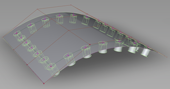

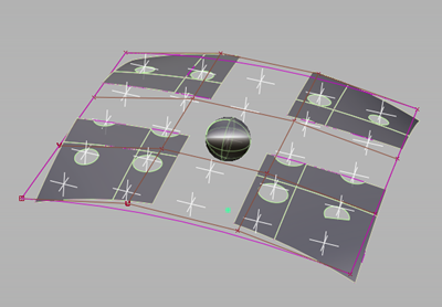

Place and Fillet (2024.0.4)
このスクリプトは、NURBS サーフェスまたはサブディビジョン ボディ上の選択したポイントにフィレットされた穴を生成し、選択したオブジェクトを穴に配置します。このスクリプトを使用すると、モデルのサーフェス上にねじやリベットのパターンをすばやく作成できます。
このスクリプトの入力には、フィレットと穴が生成されるベース サーフェスまたはサブディビジョン ジオメトリ、フィレットされた穴に配置するオブジェクト、およびフィレットされた穴の位置をマークするポイントが含まれます。
ヒント: フィレットされた穴のポイントの位置をすばやく生成するには、DP-Points-on-Curves.dyn スクリプトを使用します。
サーフェスを基準にしてオブジェクトを法線方向に配置するよう指定するには、Normal Adjustment パラメータを使用します。

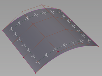

このスクリプトは、カーブ、カーブオンサーフェス、NURBS サーフェス エッジ、またはサブディビジョン エッジに沿って、指定した数のポイントを生成します。分布と固定距離という 2 つのモードを切り替えることができます。Mode Distribute パラメータで Create Points がオンになっている場合は、カーブに沿ってポイントを均等に配分できます。Create Point at Start または Create Point at End パラメータを有効にして、カーブの始点と終点にポイントを作成することもできます。ループや円などの閉じたカーブまたはエッジに沿ってポイントを作成する場合は、始点または終点にポイントを作成したい場合があります。始点と終点を両方作成すると、前のカーブの終点が次のカーブの始点にオーバーラップします。Attract Point を使用して、カーブ沿いのポイントの位置に基づいてカーブの分布を傾斜させることもできます。
Mode Fix Distance の場合は、各ポイント間に必要な距離を指定できます。必要に応じて、両方のモードを同時に使用できることに注意してください。

  • Surfaces to Pattern: ポイントのパターンと配置されたジオメトリを受け取るターゲット サーフェスを参照します。
その他のパラメータは、次のとおりです。
  • Stretch & Squeeze: このパラメータを 1 に設定すると、カット モードがオンになり、ターゲット サーフェス上のパターンがフィットしなくなったポイントでパターンがカットされます。このパラメータを 0 に設定すると、Stretch & Squeeze モードがオンになり、ターゲット サーフェスに合わせてパターンのサイズが変更されます。
  • Align to surface normal: オンにすると、ジオメトリはターゲット サーフェスの法線に沿って方向付けられます。

Subdiv Align
このスクリプトは、サブディビジョン オブジェクトの開いているエッジがリファレンス サーフェスに対して任意の方向に位置合わせします。CV の 1 行目のみを位置合わせする場合は、Mode を G0 に設定します。CV の 2 行目のみを位置合わせする場合は、Mode を G1 に設定します。CV の両方の行を位置合わせするには、モードを G0+G1 に設定します。既定では、このスクリプトは G1 の CV をサーフェスに位置合わせします。G1 位置合わせを使用する場合、2 行目の CV に適用する位置合わせ角度を指定できます。G1 Angle パラメータを使用して、位置合わせ角度を -180 ~ 180 度の範囲で設定します。
注: このスクリプトは、以前のバージョンの Alias の DP-Subdiv-Perpendicular-Align.dyn スクリプトに代わるものです。
このスクリプトを DP-Rim-Support-and-Radial-Scaling.dyn スクリプトと一緒に使用すると、スポーク ジオメトリをリファレンス リム ジオメトリに正確に位置合わせできます。サブディビジョン オブジェクトを正しく機能させるには、キャップのないサブディビジョン円柱など、開いたエッジが必要になります。

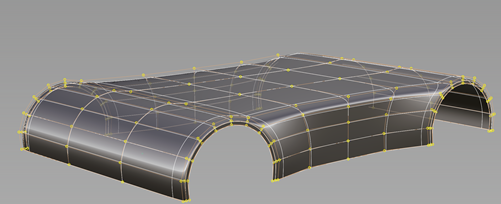

Subdiv Car (2024.0.48)
車体全体の単純なサブディビジョン モデルを作成します。車体の半分は、2 つのブリッジされたホイール アーチ、または 2 つのホイール アーチのみで構成されます。スクリプト コントロールを使用して、モデルの寸法、ホイールベース、およびトポロジ全体を調整します。このスクリプトを使用すると、自動車のベース形状をすばやく生成して、さらに設計や微調整を行うことができます。

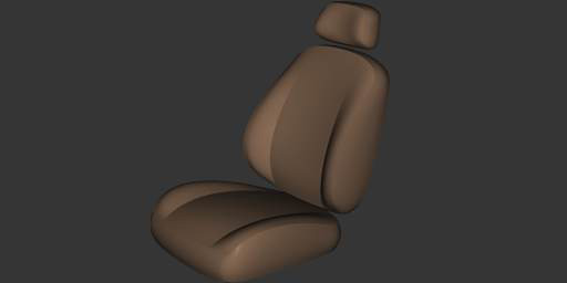

Subdiv Car Seat Generator (2024.0.5)
サブディビジョン自動車シートのラフなバージョンをすばやく生成して、形状を調整できます。入力として 3 つの断面カーブを選択すると、スクリプトによって完全なシートが生成されます。パラメータ スライダを使用して、シート コンポーネントの形状をコントロールします。サブディビジョン ジオメトリの出力解像度を定義することもできます。

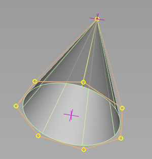

Subdiv Cone (2024.0.3)
2 つのコンストラクション ポイントを入力として使用して、サブディビジョン円錐を作成します。

Subdiv Morph by Curve (2024.0.12)
入力サブディビジョン オブジェクトを修正します。必要に応じて、その CV のサブセットも修正します。修正は、選択した参照カーブと修正後のカーブの違いに基づいて行われます。

Subdiv Pipe (2024.0.2)
任意の数の選択したカーブを入力として使用して、サブディビジョン パイプを作成します。2 つの接線カーブの接続ポイントで、追加のトポロジなしでパイプ ジオメトリが結合されます。パイプ ジオメトリの両端にキャップを追加するかどうかを選択できます。
位置が連続するカーブが接続する地点にトポロジが追加され、パイプ内に適切な角度が作成されます。

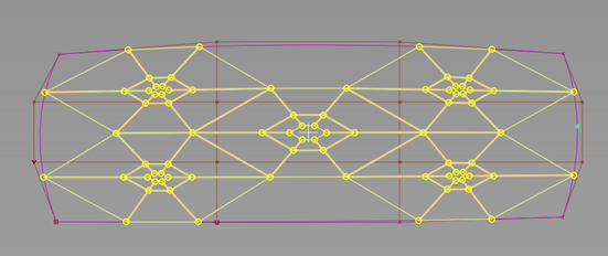

Subdiv-Wheel-Arch-2021.2.3.dyn
このスクリプトは、ホイール アーチのカーブ トポロジを生成します。スクリプトをロードした後、スペースバーを押すか、Build をクリックしてジオメトリを生成します。スクリプトに対してカーブ入力を指定する必要はありません。
  • Radius: ホイール アーチの中心までの半径。
  • Width: アーチの周りのトポロジの幅。
  • Wheel Arch Radial Spans: アーチに沿ったスパンの数。
  • Wheel Arch Across Spans: アーチの下端から上端までのスパン数。
  • Spans Front to Back: フロント ホイール アーチとリア ホイール アーチ間のスパンの数。
  • Width Offset Back: リア アーチを X 軸に沿って押し出してオフセットします。
  • Height Offset Back: リア アーチを Z 軸に沿って上下に動かしてオフセットします。
