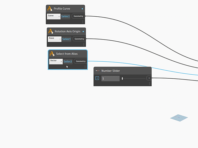

1.Is Input をオンにする
Dynamo プレーヤーでコントロールするすべてのスクリプト入力ノードで、Is Input フラグがオンに設定されていることを確認します。該当するノードは、Select from Alias、Number Slider、Integer Slider、および File Path などです。Is Input がオンになっていない場合は、Dynamo プレーヤーでこれらのノードを読み込んだり、表示したりできません。
注: Dynamo バージョン 2.7.0.9206 以降では、Select from Alias ノードのジオメトリ タイプを指定できるようになりました。この機能を利用するために、旧バージョンで作成したスクリプトを更新できます。ジオメトリ入力を事前に定義しておくと、Dynamo プレーヤーによって、各入力の選択フィルタが自動的にアクティブになります。これにより、Dynamo プレーヤー ユーザがスクリプトを設定および実行するプロセスを簡素化できます。
ヒント: パラメータ値など、Dynamo プレーヤーに表示しない入力を非表示にするには、Is Input フラグをオフにします。この方法は、変更してはならないパラメータ値をスクリプト ユーザが調整できないようにする場合に便利です。
詳細については、「Dynamo プレーヤー用の Dynamo スクリプトを設定する」を参照してください。

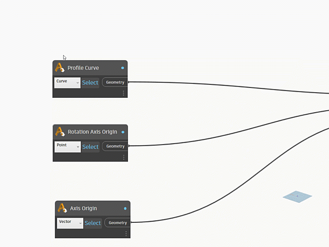

2.ノードの名前を変更する
Dynamo プレーヤーに表示するノードに便利な名前を付けます。これにより、スクリプト ユーザはノードを特定しやすくなり、スクリプト内でのノードの機能を簡単に確認できます。
  1. 次のいずれかの操作を行います。
    • ノードを右クリックし、Rename Node を選択します。
    • ノードの名前をダブルクリックします。
  2. Edit Node Name ウィンドウに名前を入力します。
ヒント: Dynamo でノードにカーソルを合わせると、既定の名前を確認できます。

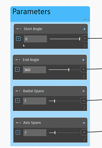

3.ループを作成して入力ノードを整理する
Dynamo で入力ノードをグループ化すると、Dynamo プレーヤーの Script Input セクションでの表示方法を整理することができます。グループ化を解除したノードは、スクリプト内の位置に関係なく、常に Script Input セクションの一番上に表示されます。
  1. 表示する順番に入力ノードをドラッグします。
  2. [Shift]キーを押しながらグループに含めるノードを選択し、右クリックして Create Group を選択します。
  3. 新しいグループ内の <Click here to edit the group title> ラベルをダブルクリックして、グループの名前を入力します。

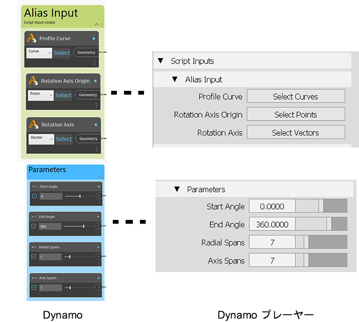

4.入力ノードを上から順に整理する
入力ノードは、Dynamo に表示される順番で、Dynamo プレーヤーに上から順に表示されます。通常、Select From Alias ノードはスクリプトの一番上に表示され、その後に Number Slider や File Path などの他の入力が表示されます。

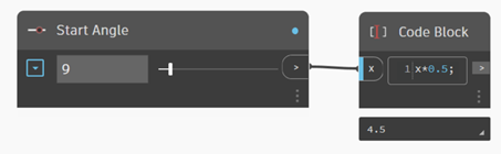

Dynamo プレーヤーでは、Number Slider ノードと Integer Slider ノードのステップ パラメータはサポートされません。回避策として、スライダ ノードの後に Code Block ノードを配置してステップ値を生成し、スクリプト内の次のノードにその値を渡すようにします。たとえば、スライダ値を 0.5 ステップするには、Code Block ノードを作成して x*0.5; という単純な関数を追加します。
