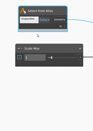

Dynamo プレーヤーを使用してスクリプトを実行する前に、スクリプト作成者はプレーヤーが読み込めるようにスクリプトの入力ノードを準備する必要があります。
これらのノードには、Select from Alias ノードや、Number Slider ノードのように Dynamo プレーヤーでコントロールするその他の入力ノードが含まれます。
Dynamo でスクリプトを開きます。
入力ノードを右クリックして、使用可能なオプションの中から Is Input を選択します。
ヒント: Dynamo プレーヤーでノードを非表示にする場合は、目的のノードを右クリックして Is Input をクリアします。
Dynamo でスクリプトを保存します。

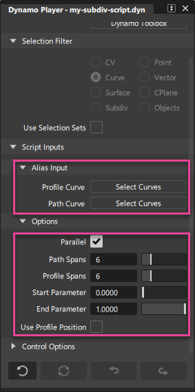

Dynamo プレーヤーにスクリプトをロードすると、変更したノードが選択プロンプトおよびパラメータとして Script Input セクションの下に表示されます。

Dynamo プレーヤーでは、次の Dynamo スクリプト入力ノードがサポートされています。
- Select from Alias
- Number
- Integer Slider
- Number Slider
- Boolean
- String
- File Path
- Directory Path
