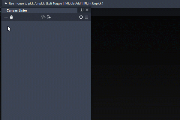

Canvas Lister
Canvas Lister は、プロジェクト内のすべてのキャンバスを表示します。リスタを使用してキャンバスを読み込み、管理します。
イメージをキャンバスとして読み込むことにより、イメージをプレーンとして配置し、変換することができます。これは、シーン内に存在する必要があるリファレンス イメージを設定する場合に便利です。キャンバスは、旧バージョンの Alias の Image Planes と同様の機能を持ちます。
Canvas Lister のアイコン バー
- Add Canvas: イメージを読み込んで新しいキャンバスを追加します。
- Delete Canvas: 選択したキャンバスを削除します。
- Export All Canvases/ Export Selected Canvases: すべてのキャンバスまたは現在選択しているキャンバスを .jpg イメージ形式に書き出します。Export Options は Export Canvas Options でカスタマイズできます。
Settings: Setting メニューを表示します。
  • Preview Size: キャンバスのサムネイルのプレビュー サイズを調整します。
More メニュー: More メニューを表示します。
  • Add: イメージを読み込んで新しいキャンバスを追加します。
  • Transform: Transform マニピュレータを使用して、キャンバス イメージを移動、スケーリング、または回転します(More メニューでも使用可能)。
  • Export: すべてのキャンバスを .jpg イメージとして書き出します。 アイコンをクリックして、Export Canvas Options にアクセスします(コンテキスト メニューでも使用可能)にアクセスします。
  • Delete: 選択したキャンバスを削除します(コンテキストメニューでも使用可能)。
