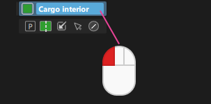

たとえば、レイヤまたはレイヤ フォルダを左マウス ボタンでクリックすると、オブジェクトをすばやく選択してレイヤに割り当てるオプションや、シンメトリのオン/オフを切り替えるオプションを表示できます。

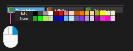

表示ボックスを右マウス ボタンでクリックすると、そのレイヤに割り当てられているシーン内の項目のカラーを選択できます。
