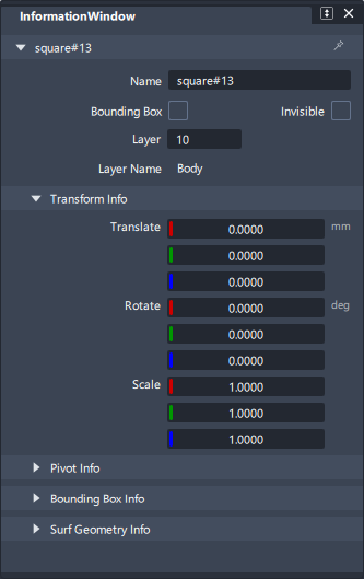

選択したオブジェクトのさまざまなプロパティを表示および編集できる Information Window の表示と非表示を切り替えます。たとえば、オブジェクトの変換やピボットの詳細などを表示します。
Information Window では、次の操作を実行できます。
オブジェクトが選択されていない場合でも、オブジェクトに関する情報を表示する: オブジェクトを選択し、オブジェクト名の横にあるピン
アイコンをクリックします。オブジェクトは選択されているかどうかにかかわらず、Information Window に表示されます。表示されている情報を消すには、ピン アイコンをもう 1 度クリックします。
オブジェクト プロパティを表示して編集する: Information ウィンドウには常に選択したオブジェクトの情報が表示されます。
オブジェクトに関する情報を編集する: チェックボックスを設定/設定解除して、データの表示を変更することができます。白色セル内の情報を編集することができます。
Information Window を開くと、選択したオブジェクトの情報が表示されます。
