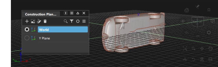

Construction Plane Editor
Construction Plane Editor には、ファイル内のすべてのコンストラクション プレーンが一覧表示され、プレーンを管理および使用するためのクイックアクセス ツールが用意されています。

- More: Construction Plane Editor の More メニューにアクセスします。

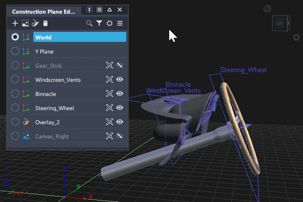

リスト項目ツール
- Set Current Construction Plane: 選択したプレーンを現在のコンストラクション プレーンに設定します。プレーンの名前がハイライト表示され、一度に 1 つだけ設定できるようになります。セット アイコンをもう一度選択すると、現在の作業軸が World プレーンに戻ります。
- Plane Type: これは機能ではなく、単なる表示です。
既定のワールド座標系と Y アップ座標系は、常に最初にリストされ、その後に他のユーザ定義プレーンが表示されます。キャンバス イメージまたはマークアップ イメージを保持するコンストラクション プレーンは、リストの一番下に表示されます。フィルタ アイコン を使用して、一覧表示されるプレーンのタイプをコントロールできます。
  • 既定のコンストラクション プレーン: ワールドと Y アップ
  • ユーザ定義のコンストラクション プレーン
  • キャンバス イメージを含むプレーン
  • マークアップ イメージを含むプレーン
- Look-At: プレーンに垂直になるようにビューを変更します。ビューのフレームは、シーン内のコンストラクション プレーンのサイズによって決まることに注意してください。コンストラクション プレーンのアウトラインのサイズを変更するには、変換スケール ツールを使用します。
- Visibility: シーン内のコンストラクション プレーンの表示のオン/オフを切り替えます。プレーンが非表示のレイヤ上にある場合は、エディタ アイコンを使用して表示をオンにすることはできません。

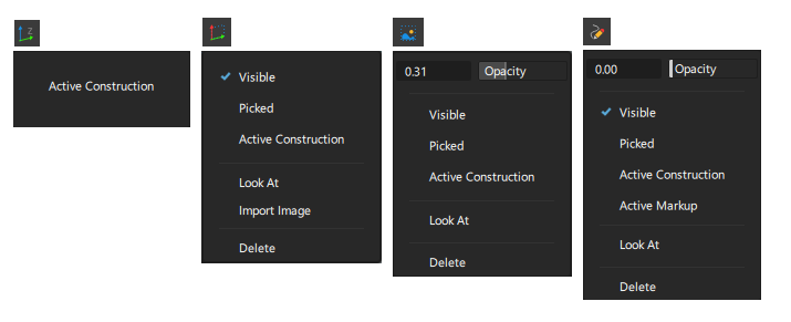

コンテキスト メニューにアクセスするには、エディタ リスト内のプレーン上で右マウス ボタンを使用します。使用可能なオプションは、プレーンのタイプによって異なります。
Opacity
キャンバスまたはマークアップ イメージの不透明度を調整します。
Visible
選択したプレーンの表示のオン/オフを切り替えます。
Picked
エディタ リストまたはビューポートでプレーンが選択されている場合は、青いチェックマークが表示されます。このプレーンを選択または選択解除する場合に使用できます。
Active Construction
選択したコンストラクション プレーンをアクティブなプレーンとして設定します。これで、グリッドと座標系はプレーンの角度を基準にするようになります。
Look At
エディタで現在選択されているプレーンの中心にビューを自動的に配置します。
Import Image
ブラウザを開いて、プレーンに読み込むイメージ ファイルを選択します。コンストラクション プレーン名がイメージ名に変更され、プレーン タイプがキャンバス プレーンに変更されます。
Delete
エディタで現在選択されているプレーンを削除します。
ワークフロー: Construction Plane Editor を使用する
プレーンの名前変更と選択
既定のワールド座標系と Y アップ座標系は、常に最初にリストされ、選択、名前変更、削除することはできません。
これらの後に、他のユーザ定義プレーンと、キャンバス イメージまたはマークアップ イメージを保持するコンストラクション プレーンが表示されます。フィルタ アイコン を使用して、一覧表示されるプレーンのタイプをコントロールできます。
  • 名前を変更するには、名前フィールドをダブルクリックします。
  • 選択するには、名前フィールドをシングル クリックします(他のプレーンを選択するには Ctrl キーを使用します)。削除ツールを使用して、選択したプレーンを削除できます。プレーンを削除した後に、元に戻すことはできません。

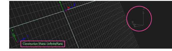

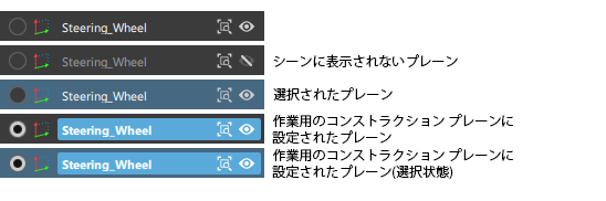

プレーンの状態を示す名前、注視点、および表示領域が、さまざまな方法でハイライト表示されます。
エディタを使用してコンストラクション プレーンを切り替える
アイコンを使用して、プレーンをアクティブなコンストラクション プレーンに設定します。

  • アクティブなコンストラクション プレーンは、各ビューポートのグリッド軸グノモンに表示されます。ワールド軸は引き続き表示されますが、グリッドの色で表示されます。

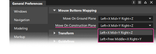

  • コンストラクション プレーンの使用時に変換を使用した場合のマウスの動作は、General Preferences で指定します。

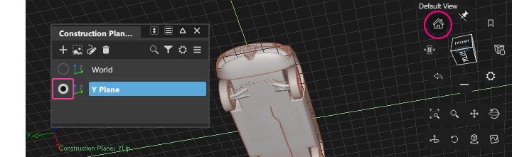

  1. Y アップ システムからファイルを読み込みます。通常、ファイルは脇に配置されます。
  1. Construction Plane Editor で Y アップ プレーンを選択して、アクティブな作業プレーンに設定します。
  2. ビューの方向を変更するには、ViewCube の既定の表示アイコンを使用します。

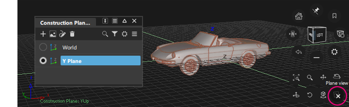

  1. 表示ツールを Y アップ グラウンド面に合わせて、ビューを簡単に操作できるようにするには、ナビゲーションバーの Plane View を使用します。
