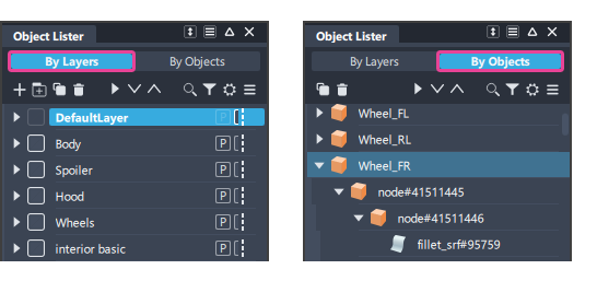

Show by Layers モードの場合、レイヤは垂直に表示されます。このモードは Layer Bar の代わりに使用することも、Layer Bar とともに使用することもできます。オブジェクトは、各レイヤの下に表示することもできます。
Show by Objects モードの場合、シーン内のすべての項目が表示されます。また、SBD ウィンドウの代わりとなるツールまたは追加のツールとして、オブジェクトを表示および管理することができます。

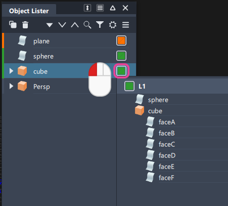

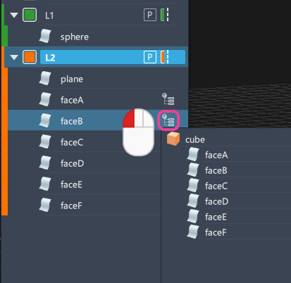

Group Membership は Object Control リストにありますが、レイヤを開くと表示され、オブジェクト モードで割り当てられたノードが示されます。表示されているグループのアイコンを左マウス ボタンでクリックすると、グループ化されたオブジェクトとそのコンポーネント全体を表示できます。このポップアップ ウィンドウから任意の項目を選択することもできます。
Show by Objects がオンの場合、次のようにセット メンバーとオブジェクト レイヤのみを使用できます。
オブジェクト レイヤを表示するように選択している場合、レイヤの四角形のアイコンを左マウス ボタンでクリックすると、レイヤとその内容を表示できます。このポップアップ ウィンドウから任意の項目を選択することもできます。

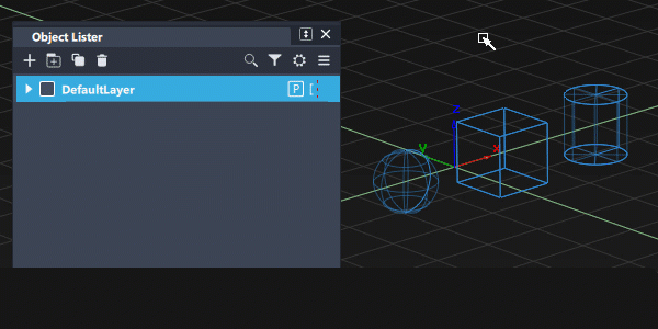

次のいずれかの方法で、新しいレイヤを作成します。
レイヤの名前を変更するには、レイヤ名をダブル クリックして文字を編集します。

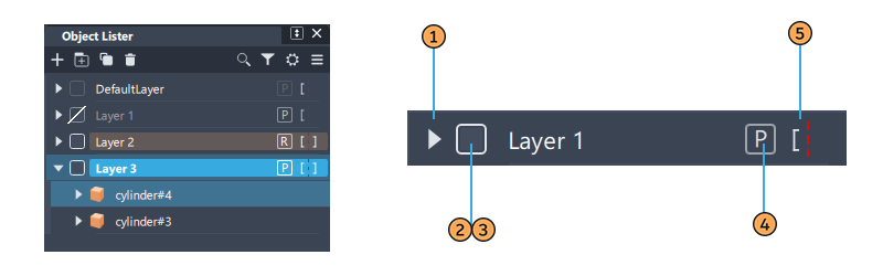

ワークフロー: レイヤの表示、カラー、状態、シンメトリの設定
各レイアウト エントリのアイコンは最も一般的な設定で、メニューでも使用できるツールのショートカットとなっています。
List all the objects in a layer: 矢印をクリックすると、レイヤが開き、すべてのオブジェクトがノード リストとして表示されます。もう一度クリックして閉じます。
Layer contents visibility in-scene: レイヤ名の左側にある表示ボックスで、シーン内のオブジェクトのオン/オフを切り替えます。または、レイヤ名、ツールバー メニュー、またはメイン レイヤ メニューの右クリック メニューを使用して、Visible を選択します。
Layer color: 表示ボックスで右クリックして、そのレイヤに割り当てられているシーン内の項目のカラーを選択します。
Layer pick states: アイコンを使用して、3 つの選択状態を切り替えます。
(選択可能): 選択したレイヤをノーマルにします。
(リファレンス): レイヤを表示可能にしますが、選択はできません。この設定は、オブジェクトを選択せずにスナップする場合に使用します。レイヤのバックグラウンド カラーは茶色です。
(非アクティブ) - Display > Template でテンプレート化されたオブジェクトのように、選択したレイヤをテンプレート化するように設定します。オブジェクトは表示可能ですが、スナップおよび選択はできません。レイヤのバックグラウンド カラーは水色です。
Layer symmetry: このアイコンを使用してシンメトリのオン/オフを切り替えます。
選択したレイヤのシンメトリの方向は、Object Lister メニューまたは Layers のメイン メニューから Symmetry Plane > Set Symmetry Plane を使用して設定します。
ミラー コピーを実際のジオメトリに変換するには、Object Lister メニューまたは選択したレイヤの Layers メイン メニューから Symmetry Plane > Create Symmetric Geometry を使用します。

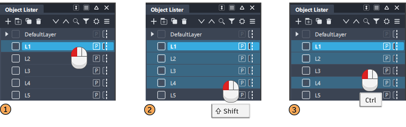

複数のレイヤを選択すると、削除、表示、ドラッグアンドドロップ、フォルダへの追加などの操作を、すべてのレイヤに一度に行うことができます。
左マウス ボタンを使用してレイヤを選択します。左マウス ボタンの最初のクリックでレイヤが選択され、****コンストラクション レイヤとして設定されます。必要に応じて、後で正しいコンストラクション レイヤが再設定されていることを確認してください。
レイヤの範囲を選択するには、Shift + 左マウス ボタンを使用します。
Ctrl + 左マウス ボタンを使用して、個々のレイヤを選択または選択解除します。

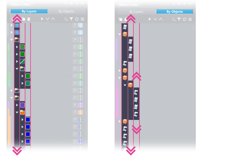

レイヤまたはオブジェクト リストをスクラブして、多くの項目に対して表示設定のオン/オフをすばやく切り替えることができます。
1 つの表示設定アイコンをクリックして押したまま、カーソルをリストの上下に移動すると、すべての項目が変更されます。
スクラブ選択は、最初に選択した項目の階層レベルにコンストレイントされ、その列の項目にのみ影響します。グループ化されたオブジェクトの階層位置にも同じことが当てはまります。

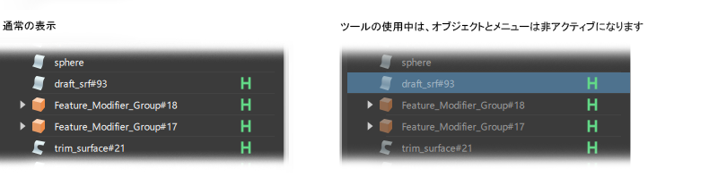

ワークフロー: オブジェクトの履歴ツール
オブジェクトを Show by Objects モードで表示するか、レイヤのコンテンツを開いて表示すると、ヒストリを持つオブジェクトには「H」アイコンが表示されます。
「H」アイコンを左マウス ボタンでクリックして、ヒストリ メニューを表示します。
「H」をクリックしても、ユーザがモデリング ツールを使用している場合は、フライアウトが表示されません。フライアウトはジオメトリを変更するためにアクティブに使用されているためです。
Object Lister のすべてのジオメトリがグレー表示されます。
Pick > Object を使用して、Object Lister で表示を通常の状態に戻します。
