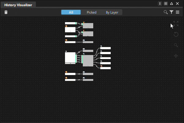

History Visualizer

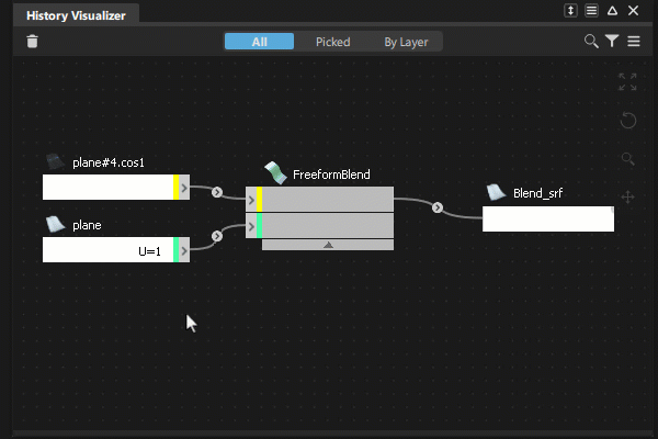

History Visualizer を開きます。シーン内のオブジェクトのコンストラクション ヒストリが、接続された入力ジオメトリ、ツール コマンド、出力ノードのノード グラフとして表示されます。
入力ジオメトリ、ツール、およびツール コマンドの出力が、一連の接続されたノードとしてグラフ領域に表示されます。コンストラクション ヒストリは、ツール ノードとの接続に沿って、入力ジオメトリ ノードからコマンドによって生成される出力ノードまで、左から右に流れます。

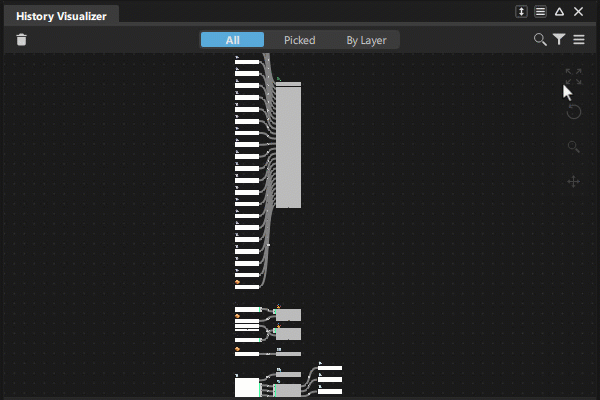

- Fit Window: 左から右までのすべてのノード接続が表示されるように、グラフ ビューの幅を調整します。ヒストリ グラフの複雑さによっては、表示されないノードがあります(More メニューでも使用可能)。

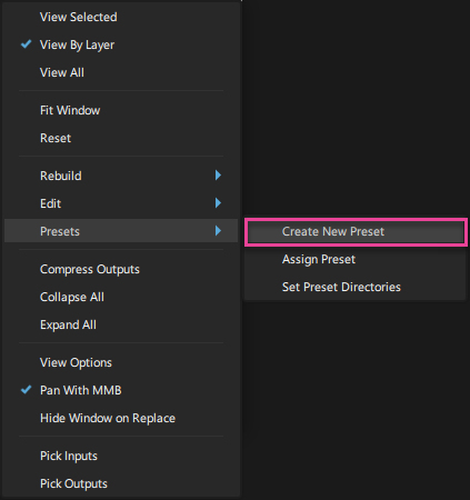

History Visualizer の More メニュー
Rebuild
  • Global Suspend: すべてのオブジェクトのコンストラクション ヒストリの更新を停止します。
  • Suspend Selected: 選択したオブジェクトのコンストラクション ヒストリの更新を停止します。
  • Resume: すべてのオブジェクトのコンストラクション ヒストリの更新を再開します。
  • Resume Selected: 選択したノードのコンストラクション ヒストリの更新を再開します。
Edit
  • Query Edit: 選択したコマンド ノードのコントロール オプションを開き、そのコンストラクション ヒストリを表示します。これは、Query Edit を選択してからオブジェクトを選択する操作と同じです。
  • Revert History: 選択したツール ノードのヒストリを元に戻したり、削除したり、ツール ノードによって入力ジオメトリに適用された編集内容を元に戻したりする場合に選択します。このオプションを使用して、複数のツール ノードのヒストリを一度に元に戻したり削除したりすることができます。グラフ ビューでの作業中に Revert History にアクセスするには、右クリックして表示されるメニューから Revert を選択します(コンテキスト メニューでも使用可能)。
  • Delete Selected: 選択したコンストラクション ヒストリを削除し、入力ジオメトリは変更しません。これにより、実際のオブジェクトが削除されることはありません。維持されているコンストラクション ヒストリのみが削除されます(オブジェクトを選択して、Delete > Delete Construction History の順に選択するのと同じです)。
  • Replace Selected Inputs: ツール ノードに対する 1 つまたは複数の入力を置き換えることができます。ツール ノードに対する複数の入力を置き換えたときに影響を受けるノードを確認するには、ノードを右クリックして、ポップアップ メニューの Replace コマンドにカーソルを合わせます。
    ワークフロー: 入力を置き換えてヒストリを修正する」を参照してください。

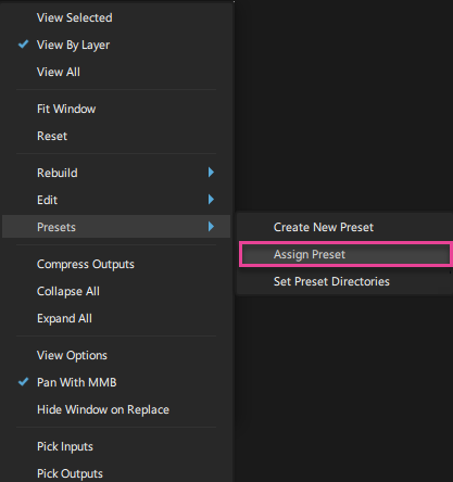

Presets
  • Create New Preset: 選択したツール ノードのコンストラクション ヒストリのプリセットを作成します。プリセットは、同じタイプのツール ノードに適用できます。プリセットを作成すると、指定したプリセット ディレクトリに .hpreset ファイルとして保存されます。
グラフ ビューでの作業中にこのオプションにアクセスするには、右クリックして表示されるメニューから Create New Preset を選択します(コンテキスト メニューでも使用可能*)。
ヒストリ プリセットを作成する」を参照してください。
  • Assign Preset: 選択したツール ノードにヒストリ プリセットを割り当てます。グラフ ビューで作業中にこのオプションにアクセスするには、右クリックして表示されるメニューから AssignPreset を選択します。(コンテキスト メニューでも使用可能。)
    ヒストリ プリセットを割り当てる」を参照してください。

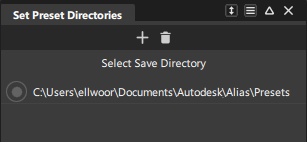

  • Set Preset Directories: Set Preset Directory ウィンドウを開き、プリセット(.hpreset)ファイルを保存するフォルダを指定します。既定では、自動的に作成された Alias フォルダがプリセット フォルダになります。たとえば、\Documents\Autodesk\Alias\user_data\Presets などです。
    プリセット フォルダを追加または削除することができます。ローカルな場所またはネットワーク上の場所を指定できますが、常に 1 つ以上のプリセット フォルダを指定する必要があります。新しいプリセット フォルダを追加した後、新しいプリセットを保存する場所として指定できます。

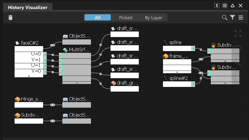

グラフ ウィンドウで作業する
既定では、History Visualizer に、ファイル内のすべてのオブジェクトのコンストラクション ヒストリのグラフ ビューが表示されます。グラフに表示されるのは、コンストラクション ヒストリがあるオブジェクトのみです。
ヒストリを持つオブジェクトの表示方法

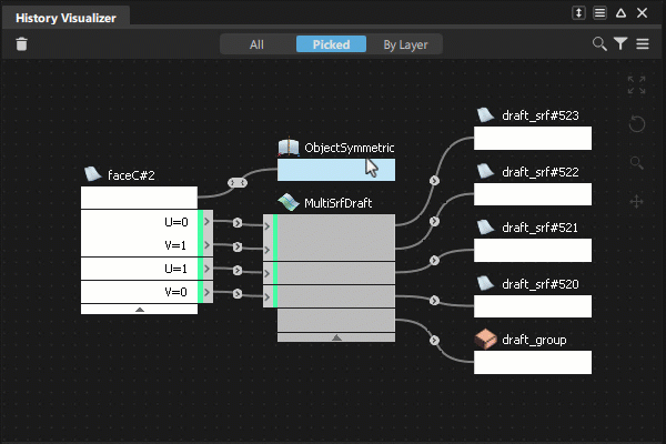

グラフ ウィンドウの上部にある All、Picked、By Layer ボタンを使用して、ビューにフォーカスします。

  • 入力ノード: ノードおよびノードとツール ノードの接続がハイライト表示されます。ビューポートで入力ジオメトリが選択されます。
  • ツール ノード: 接続された入力ノードと出力ノードのアウトラインが表示されます。ツール操作によって作成されたオブジェクトが、ビューポート内で選択されます。

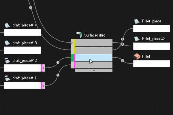

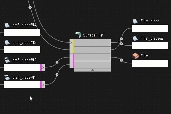

単一の入力を置き換える
次のいずれかを実行します。
  1. ツール ノードの入力ノード ポートを右クリックして、コンテキスト メニューから Replace を選択します。
  2. ビューポートで、置き換え先のジオメトリを選択します。
または
  1. 入力ノードを右クリックして、コンテキスト メニューから Replace を選択します
複数の入力を置き換える
Surface Fillet や Freeform ツールなど、任意のマルチサーフェス ツールに対する複数の入力を置き換えることができます。
次のいずれかを実行します。
  1. ツール ノードを右クリックして、コンテキスト メニューから Replace Multiple を選択します。
  2. ビューポートで、置き換え先のジオメトリを選択して、再構築します。
または
  1. [Shift]キーを押しながら、置き換える入力ノードを選択します。
  2. 右クリックして、コンテキスト メニュー から Replace Multiple を選択します。
  3. ビューポートで、置き換え先のジオメトリを選択して、再構築します。
注: Edit > Replace Selected Inputs を選択して、Replace Multiple コマンドにアクセスすることもできます。

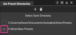

ローカル ファイルの場所またはネットワーク ファイルの場所をプリセット フォルダとして追加し、これらのフォルダの 1 つを、プリセットを保存する指定の場所に設定することができます。プリセット フォルダとして追加したフォルダからプリセットを適用できます。
  1. ファイルの場所をプリセット フォルダとして追加するには、More メニューで Presets > Set Preset Directories を選択します。
  2. Add Directory アイコンをクリックして、プリセット フォルダとして設定する場所を参照します。
  3. この場所を指定のプリセット フォルダとして設定するには、新しいファイルの場所の左側をクリックします。
    すべての新しいプリセットがこの場所に保存されます。

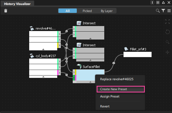

ヒストリ プリセットを作成する
  1. ヒストリ グラフで、プリセットとして保存するヒストリを持つツール ノードを選択します。
    ヒント: プリセットの作成元のツール ノードをすばやく見つけるには、グラフ ビュー フィルタ オプションを使用します。たとえば、ツール ノード タイプでグラフ ビューをフィルタして、指定したツール ノードのみを操作することができます。
  2. 次のいずれかを実行します。
    • ノードを右クリックし、コンテキスト メニューから Create New Preset を選択します。
    • More メニューから Presets > Create New Preset を選択します。
  3. プリセットの名前を入力し、Save をクリックします。
    プリセットは、指定したプリセット フォルダに .hprest ファイルとして保存されます。既定では、指定したフォルダは C:\Users\username\Autodesk\Alias\Presets に配置されています。

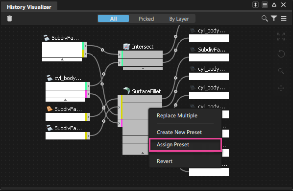

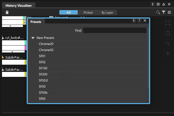

ヒストリ プリセットを割り当てる
  1. ヒストリ グラフで、ヒストリ プリセットを割り当てるツール ノードを特定します。
  2. 次のいずれかを実行します。
    • ノードを右クリックし、コンテキスト メニューから Assign Preset を選択します。
    • More メニューで Presets > Assign Preset を選択します。
  3. Presets ウィンドウに、指定したフォルダに含まれるプリセットが表示されます。
    ヒント: プリセットをすばやく見つけるには、Find フィールドを使用します。入力を開始すると、クエリーに基づいて Preset リストに結果が自動的に入力されます。
    適用するプリセットを選択します。
    注: プリセットの割り当て後にエラーが発生する場合は、一部のプリセットに入力ジオメトリと互換性のないプロパティ値が含まれています。詳細については、プロンプト ライン メッセージを確認してください(「プロンプトと Go ボタン」を参照)。その後、互換性のあるプリセットを選択して、割り当てます。
