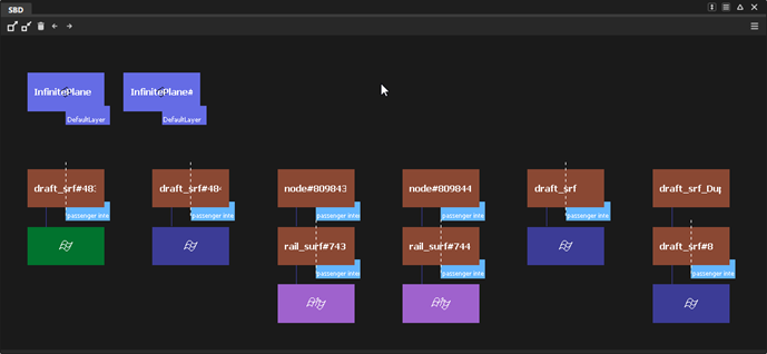

オブジェクトの内部構造やシーンのグループを表示する SBD ウィンドウの表示と非表示を切り替えます。SBD ウィンドウは、ビュー ウィンドウと似ていますが、シーンのビジュアルな表現を表示する代わりにシーンの内部構造図をコンピュータに表示することができます。
ヒント: Object Lister を使用すると、シーン内のオブジェクトおよびコンポーネントが構造化された表示形式で表示されます。「Windows > Object Lister」を参照してください。
Alias は、グラフと等しいデータ構造のシーンのあらゆる面を監視しています。カーブ、サーフェス、グループ化、座標変換、コンポーネント、ライトなど、シーン内のすべてのアスペクトは、グラフのノードで表されます。このグラフはシーン ブロック ダイアグラムと呼ばれます。
グラフのノード(しばしば DAG ノードと呼ばれます)は、カーブ、サーフェス、カーブオンサーフェス、ライト、ロケータなど、シーン内の「主要な」オブジェクトを表します。ビュー ウィンドウでは、CV など多くの項目を操作できますが、独自の DAG ノードはありません。これらはオブジェクトの内部情報の一部として保存されます。

SBD ウィンドウ

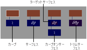

ノード タイプ
  • 位置ノード: 茶色の位置ノードには、グラフの下層にあるジオメトリ ノードに適用される変換パラメータが格納されています。
  • ジオメトリ ノード: 青色のジオメトリ ノードには、ジオメトリのピース(エディット ポイント、CV など)の内部構造が格納されています。
    異なるタイプのジオメトリは、ブロック内では異なるアイコンで表示されます。
