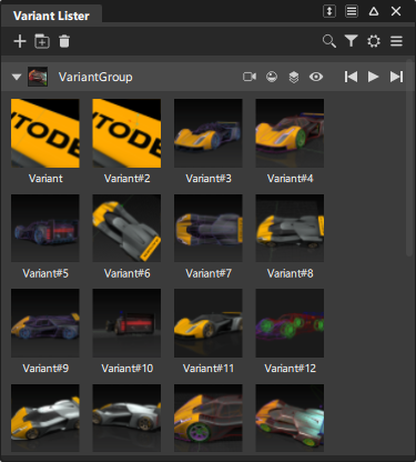

モデルのビュー、シェーディング、注釈のさまざまなバリエーションまたは代替を作成、編集、および保存できる、Variant Lister の表示/表示を切り替えます。
シーン内のすべてのバリアントには、そのバリアントのサムネイル表示を 1 回クリックすることによってアクセスできます。再生を使用して、バリアントのスライド ショーを実行できます。
バリアントは、Navbar > Variants アイコンで設定およびアクセスすることもできますが、グループ化されていない単純なリストとして表示されます。

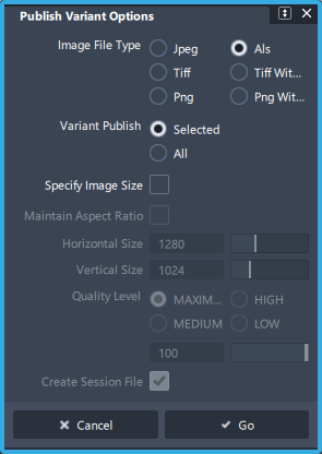

Publish: 1 つまたは複数のバリアントをイメージ ファイルとして保存できます。
アイコンをクリックして Publish Variant Options ウィンドウを開きます。このウィンドウには、イメージ ファイルを書き出すための標準オプションが用意されています。詳細については、「Export Canvas のオプション」を参照してください

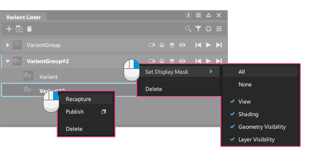

バリアントおよびグループのコンテキスト メニュー
バリアント アイコンまたはグループのタイトル バーで右マウス ボタン(RMB)を使用して、コンテキスト メニューを開きます。
Recapture: Recapture を使用して、バリアントで保存されたビューを現在のビューに更新します。
Publish: 1 つまたは複数のバリアントをイメージ ファイルとして保存します。More メニュー
を参照してください。
Delete: バリアントを削除します。
Set Display Mask: すべての表示オプションのオン/オフを切り替える場合に使用します。Variant Lister のウィンドウ サイズが小さいためアイコンが非表示になっているときに、個々のオプションを選択する場合にも使用できます。
Delete: バリアント グループを削除します。
Variant Lister のワークフロー
バリアントを表示するには、Variant Lister で適切なバリアントのサムネイルをクリックします。
バリアントを順番に表示するには、現在のバリアント(バリアントのサムネイルに淡い青色の輪郭で示される)から開始し、Variant Lister の Previous または Next ボタンをクリックします。あるいは、キーボードの矢印キーを使用します。
Page Up キーと Page Down キーを使用すると、Variant Lister を開くことなく、前のまたは次のバリアントをすばやく表示することもできます。
Preferences > Interface > Hotkeys/Menu Editor を選択し、Variant Lister セクションで特定のバリアントのホットキーと次のバリアント操作を設定します。
バリアントをスライド ショーで表示するには、Play ボタンをクリックします。スライド ショーは現在選択されているバリアント(淡い青色の輪郭)から開始し、以降のバリアントをグループの終わりまで順番に表示します。その後、最初のバリアントに戻り、スライド ショーは永久的に続きます。
スライド ショーを停止するには、再生ツールの停止アイコンをクリックするか、Variant Lister ウィンドウの任意の場所をクリックします。
再生中にバリアントを表示する間の待機時間を秒単位で変更するには、アイコン バーの設定メニューにある Cycle Time スライダをドラッグします。

表示情報Variant Lister で、対象のサムネイルを[Ctrl]キーを押しながらクリックして、選択します。
サムネイルを右クリックし、Publish
を選択します。
オプション ボックスでイメージ ファイルのタイプ、サイズ、および品質を設定し、Go をクリックします。ファイル ブラウザ ウィンドウが表示されます。
フォルダを選択し、対象のイメージまたはイメージ グループの名前を入力します。
イメージは、<file name>_<variant name>.<file type> という名前で保存されます。
