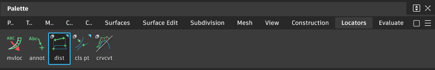

2 点間の距離を表すロケータを追加します。
このツールには、Locators パレットからアクセスします。
