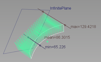

コンストラクション プレーンとカーブ、サーフェス、またはメッシュ間の最小偏差および最大偏差を表示する測定を追加します。最小、最大、平均のラベルの付いた 2 つのオブジェクト間の偏差を表すロケータを作成します。
また、オブジェクトの全長にわたって偏差を示す偏差コームを表示します。

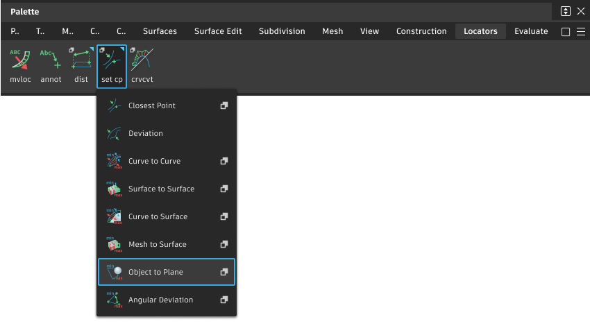

このツールには、Locators パレットからアクセスします。
