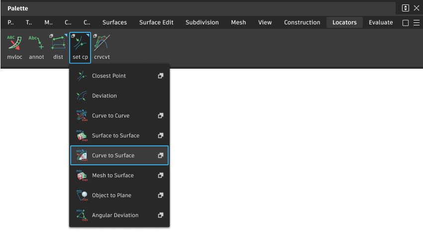

このツールには、Locators パレットからアクセスします。
Curve to Surface Deviation のオプション
