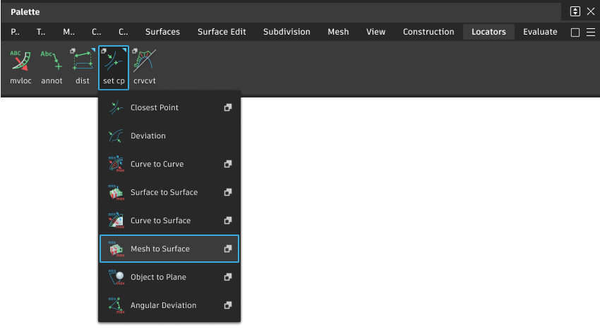

メッシュとサーフェス間の最小偏差と最大偏差を示す測定値を追加します。最小および最大のラベルの付いた 2 つのオブジェクト間の偏差を表すロケータを作成します。
参照レイヤのオブジェクトは、このツールの中から選択できます。
このツールには、Locators パレットからアクセスします。
