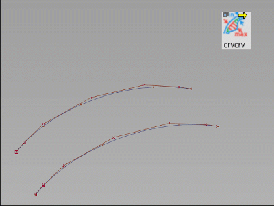

Curve to Curve
2 つのカーブ間の最小偏差と最大偏差を示す測定値を追加します。このツールは 2 つのオブジェクト間の偏差を示すロケータを作成し、最小、最大、中間のラベルを付け、オブジェクト間の距離の偏差を示す偏差コームを表示します。
偏差を測定するカーブを選択する場合、選択順序によってカーブ間の偏差結果に違いが生じることがあります。
参照レイヤのオブジェクトは、このツールの中から選択できます。

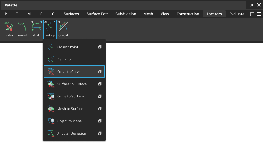

このツールには、Locators パレットからアクセスします。

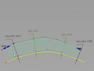

Length
  • True: 3D ワールド空間(パースビュー ウィンドウで表示される)での実際の測定値。
  • Projected: 測定値が作成されたウィンドウの表示の通りに、偏差の測定値が表示されます。
  • Fix Projection Plane: 投影された長さ専用です。ビューを変更するときにロケータの位置および値が正しいこと、およびツールがコンストラクション プレーンをサポートしていることを確認します。この投影面は Wire ファイルに保存されます。
Show Min / Show Max / Show Mean / Show Comb
各ボックスのチェックを付けたり外したりして、それぞれのラベルとコームのオンとオフを切り替えます。

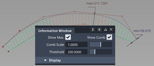

Threshold
Min.Dist. と Max.Dist. の範囲内の値を設定して、しきい値偏差の表示をトリガします。2 つのカーブ間の偏差が、設定した Threshold 値よりも大きい場合、ロケータは緑色からオレンジ色に変わります。このようにして、カーブ間の偏差が目的の制限を超えている箇所をすばやく確認できます。
注: このオプションは、Information Window にのみ表示されます。

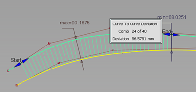

ビューポートに偏差値を表示する
  • コームのサンプルを右クリックして、該当ポイントの偏差値を表示します。
ヒント: ロケータを追加した後に、カーブの長さに沿った任意の場所で[Shift]キーを押しながら をクリックすると、別の測定ポイントを追加できます。[Shift]キーを押しながら測定ポイントを でクリックすると、測定ポイントを削除できます。
