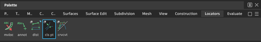

ロケータと、カーブ、サーフェスまたはメッシュにある最も近いポイントの間の実際の距離を表示するロケータを追加します。
このツールには、Locators パレットからアクセスします。

  1. Closest Point ツールを選択します。
