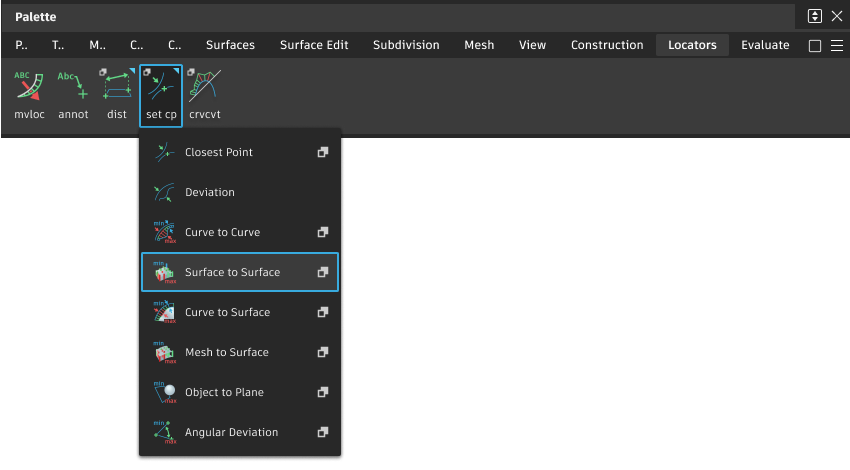

2 つのサーフェス間の最小偏差と最大偏差を示す測定値を追加します。最小、最大、平均のラベルの付いた 2 つのオブジェクト間の偏差を表すロケータを作成します。
また、オブジェクトの全長にわたって偏差を示す偏差コームを表示します。
参照レイヤのオブジェクトは、このツールの中から選択できます。
このツールには、Locators パレットからアクセスします。
