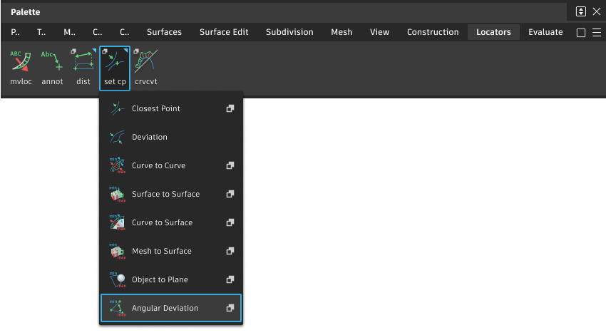

このツールには、Locators パレットからアクセスします。

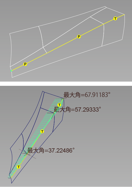

    G1 ロケータが表示され、接線連続性が達成されている場合は緑色の T が示され、達成されていない場合は黄色の T が示されます。既定では、サーフェス間の最大角度偏差がエッジ ラベルとともに表示されます。境界に沿った接線の切れ目の大きさを示すコームを表示することもできます。
  4. コントロール ウィンドウで Next をクリックし、別のサーフェス セット間の接線連続性をチェックします。
2 つのセットのサーフェスの例を以下に示します。Surface Continuity ツールでは、長いほうのサーフェスから隣接する部分(上部)への位置連続性が得られていないことを示しています。Angular Deviation ツールを使用すると、接線連続性をチェックして、それらのサーフェス(下部)との角度偏差を示すことができます。
