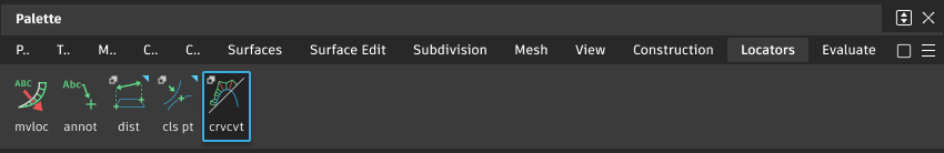

Curve Curvature
カーブの曲率コームまたは半径コームを示すロケータを追加します。
このツールには、Locators パレットからアクセスします。
Curve Curvature のオプション

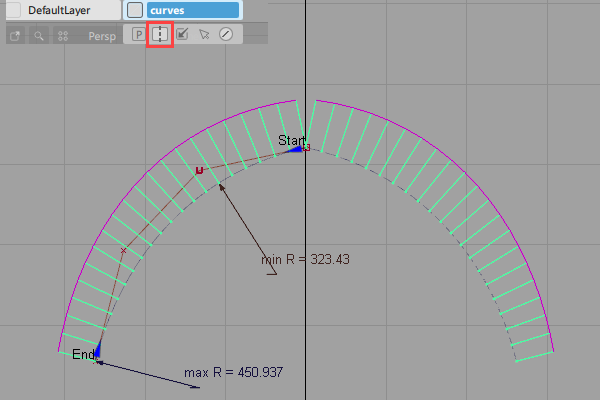

  • Radius: クイルの長さは、カーブのあるポイントでの半径を示します。[Shift]キーを押しながらカーブ沿いの任意の場所をクリックすると、そのポイントのカーブの半径値を持つ吹き出しが表示されます。[Shift]キーを押しながら半径の吹き出しをクリックすると、吹き出しが削除されます。
選択した Plot Value オプションに関係なく、この方法で半径を表示することができます。

Show Radius Limit
半径の値、および Min.Radius Limit の値と Max.Radius Limit の値別に、曲率ロケータの領域を異なる色で表示します。
Min Max Radius
最大曲率半径ポイントと最小曲率半径ポイントを指定します。
Min.Radius Limit、Max.Radius Limit
Min.Radius Limit と Max.Radius Limit の間の曲率ロケータ領域は緑色のクイルで描画されます。Min.Radius Limit より小さい曲率ロケータ領域、または Max.Radius Limit より大きい曲率ロケータ領域はバラ色のクイルで描画されます。
これらのオプションは Show Radius Limit がオンの場合にのみ使用できます。

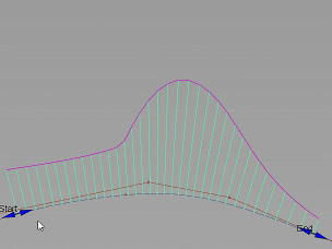

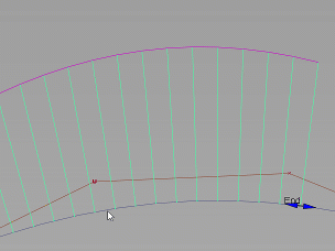

Modify Range
Modify Range
曲率コームの始点と終点を指定する場合は、このオプションをオンにします。
このオプションは、加速を追加する場合のように、曲率コームがオーバーラップする場合に便利です。このオプションを使用してこの問題を修正するには、コームの始点と終点を定義することで、調整時にカーブの表示が妨げられないようにします。
Start 値と End 値を入力するか、キャンバス内のマニピュレータを使用して、コームの開始と終了を設定します。

  3. マウスをドラッグして、曲率コームのプロパティを変更します。
    • をドラッグして、クイルのスケールを変更します。
    • をドラッグして、コームのサンプリング密度を変更します。
    • Start マニピュレータと End マニピュレータをドラッグして、コームの始点と終点の範囲を指定します。Modify Range で Start 値と End 値を入力することもできます。

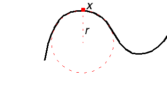

概要 - 曲率
曲率はカーブの曲がり具合を示す尺度です。
curvature1
曲率は円をカーブにフィットさせてから円の半径の逆数を使って測定します。図の点 x では、半径が r の円を使うとカーブを最適に表現できます。この点の曲率は 1/r です
(平らなラインの半径は無限大になるため、単なる r ではなく逆数の 1/r を使います。逆数を使えば無限ではなく0が得られます)。

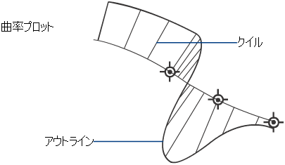

Curve Curvature ツールなど Alias のいくつかのツールでは、カーブの曲率のコーム プロットを表示できます。カーブに沿った一定の間隔のポイントで、このツールで曲率をサンプリングして 1 本のライン(これは、ヤマアラシの背のはりのように見えることから「クイル」(quill)と呼ばれることもあります)を引きます。このラインの長さはその点における曲率値を表しています。

変曲点を検出する
Information Window のInflection Points をオンにします。変曲点のおおよその位置が青い矢印でマークされます。正確な変曲点を検出するには、コームの輪郭とカーブの交点を拡大します。
変曲点の概要
変曲点は反曲線とも呼ばれ、曲率が方向を変更するカーブ上の点を意味します。
