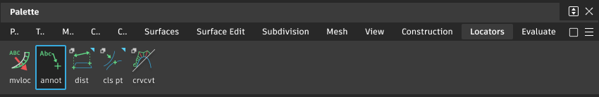

Annotate
リーダー付きのラベルをポイントに追加します。
このツールには、Locators パレットからアクセスします。
Annotate のワークフロー
ポイントまたはオブジェクトを指すラベルを作成する
