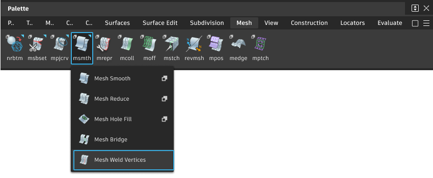

このツールには、Mesh ツール パレットからアクセスします。

  1. Mesh Weld Vertices ツール を選択します。
