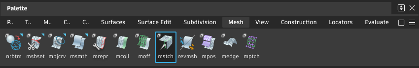

このツールには、Mesh ツール パレットからアクセスします。

  1. Mesh Stitch ツールを選択します。

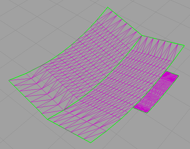

  2. メッシュを選択します。
    コンポーネント間のすべての境界は、緑色に強調表示されます。

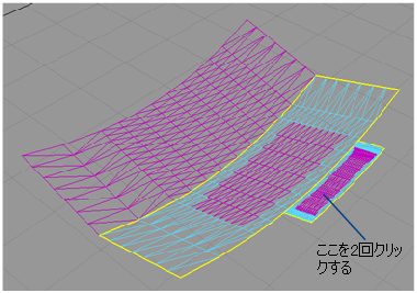

  3. ステッチする 2 つのコンポーネント間の継ぎ目を形成する、2 つ以上の境界を選択します。
    境界は黄色に変わり、隣接する三角形は水色に強調表示されます。
    注: ズームインして個々の境界をクリックする必要はありません。継ぎ目を 2 回クリックすると、Mesh Stitch により両方の境界が選択されます。

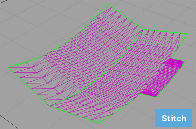

  4. Stitch ボタンをクリックします。
    継ぎ目に沿ったすべてのギャップは、頂点の移動や結合によって閉じられます。必要であれば、新しい頂点を作成します。
