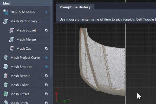

Mesh Merge
小さなメッシュを 1 つの大きなメッシュに結合します。メッシュをマージする場合は、法線は保持されます。これは、モデルのシェーディングの精度が向上するので、ビジュアライゼーションの目的にはお勧めの方法です。

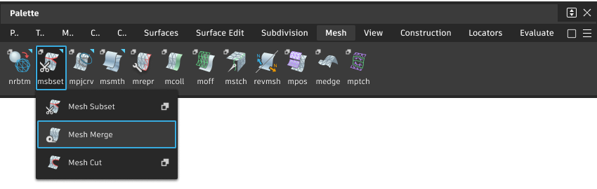

このツールには、Mesh ツール パレットからアクセスします。
Mesh Merge のワークフロー
  1. ツールを選択します。
  2. 複数のメッシュを選択します。
  3. ウィンドウの右下隅にある Merge ボタンをクリックします。
    選択したメッシュが単一のメッシュ オブジェクトに結合されます。
    注: 別の連続ツールを選択するまで、メッシュを選択して Merge を押すことができます。
注: 一致するすべての頂点をマージするには、Mesh ツール パレットで、Mesh Cleanup を選択してから、Mesh Weld Vertices ツール をクリックします。
