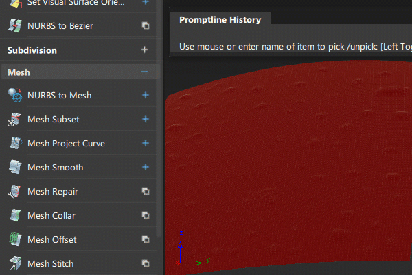

Mesh Smooth
メッシュの領域をスムージングします。注: スムージングの効果がよくわかるように、まず Visualization > Diagnostic Shading または Visualization > Hardware Shade を使用してメッシュをシェーディングします。
Control Panel でメッシュの Transparency を上げるのも効果的です。

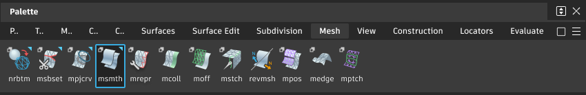

このツールには、Mesh ツール パレットからアクセスします。
