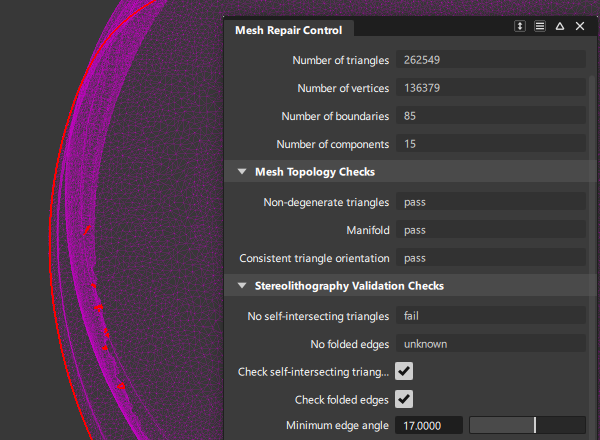

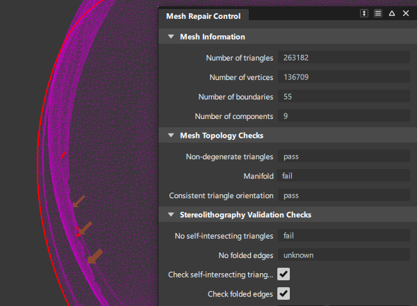

Mesh Information
Number of triangles/Number of vertices/Number of boundaries/Number of components
選択したメッシュの情報を表示する編集不可のフィールドです。
注: 1 つのコンポーネントと、境界を持たないメッシュは、STL フォーマットへの書き出しに必要な、単一の閉じた空間領域を示します。
Mesh Topology Checks
他のメッシュツールでモデルを操作するには、以下のテストに合格する必要があります。
Non-degenerate triangles/Manifold/Consistent triangle orientation
連続テストの結果を pass または fail で表示する編集不可のフィールドです。
  • Non-degenerate triangles: 重複している三角形または縮退している三角形がない場合、テストは合格です。また、重複してオーバーラップしている三角形があるかどうかもテストします。これは、同じ 3 つの頂点が 2 つの三角形を表す場合に発生します。この状態は、テスト時に三角形の中心を指す矢印によって特定できます。

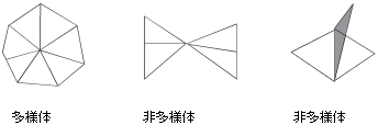

  • Manifold: 非多様体の頂点がない場合、テストは合格します。
  • Consistent triangle orientation: すべての三角形の法線が同じ方向に向いている場合、テストは合格です。

No self-intersecting triangles
メッシュが自己交差していない場合、テストは合格です。
No folded edges
2 つの任意の三角形間の角度が Minimum edge angle の値より大きい場合、テストは合格です。
Check self-intersecting triangles
これがチェックされていると、自己交差している三角形のテストが実行されます。
Check folded edges
これがチェックされていると、折り畳まれたエッジのテストが実行されます。
Minimum edge angle
1 つのエッジを共有する 2 つの三角形のプレーン間に許容される最小角度を指定します。角度がこの値より小さい場合、三角形は「折り畳まれている」とみなされます。既定値は 15.0 度です。
このオプションは、Check folded edges がオンの場合に限って使用できます。

    メッシュに問題があれば、それを指す赤い矢印が表示されます。プロンプト ラインでは、矢印が示す問題の種類を説明します。Control ウィンドウにはメッシュの情報(統計情報)が表示され、メッシュが上で定義した基準を満たしているか(テストに合格しているか)どうかを示します。これらの基準は調査され、関連する問題も 1 つずつ解決されます。
  3. テストに失敗した場合は、モデリング ウィンドウの右下隅にある Repair ボタンをクリックしてメッシュの修正を開始します。
  4. ボタンは複数回クリックする必要がある場合もあります。または、Repair All ボタンをクリックすると、すべての修正を一度に行えます。
  5. プロンプト ラインの指示に従って Repair ボタンをクリックし続け、メッシュに関するさまざまな問題を続けて修正します。
    処理が終了すると、メッシュの境界は赤で描写されます。

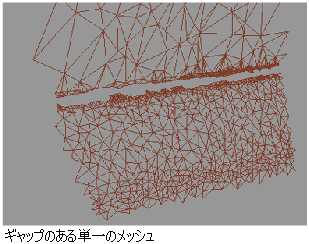

  • Mesh ツールパレットで、Mesh Stitch ツール をクリックして、メッシュ内のコンポーネントの境界間のギャップを閉じます。このツールは、境界間の狭いギャップを取り除くのに最適です。より大きなギャップを埋めるには、Mesh ツール パレットで、Mesh Cleanup を選択し、Mesh Hole Fill ツール をクリックします。
  • メッシュ内のギャップを横断する小さな「ブリッジ」を構築して、Mesh Hole Fill を使用して残りの穴をふさぐことができるようにします。
