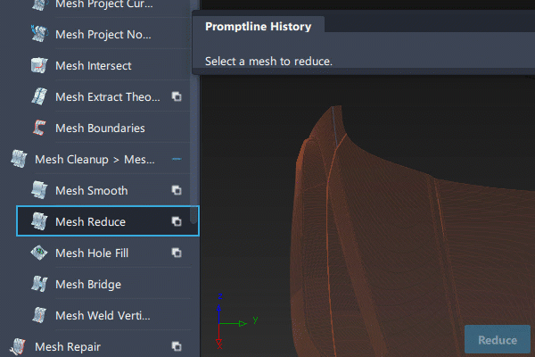

このツールには、Mesh ツール パレットからアクセスします。

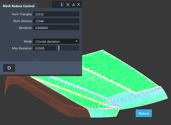

コード偏差に基づいてメッシュを減少させる
  1. [Shift]キーを押しながら Mesh Cleanup ツール アイコン を選択します。
  2. オプション ウィンドウで、Mode を Chordal Deviation に設定します。
  3. Max.Deviation スライダを、オリジナルのメッシュとの最大偏差に調整します。
  4. 減少させるメッシュを選択します。
    オプション ウィンドウには、三角形と頂点の現在の数が表示されます。
  5. ウィンドウの右下隅にある Reduce ボタンをクリックします。

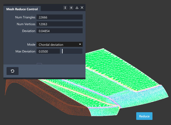

    メッシュ内の三角形が削除され、オプション ウィンドウに残りの三角形と頂点の数、およびオリジナルのメッシュとの最大偏差が表示されます。

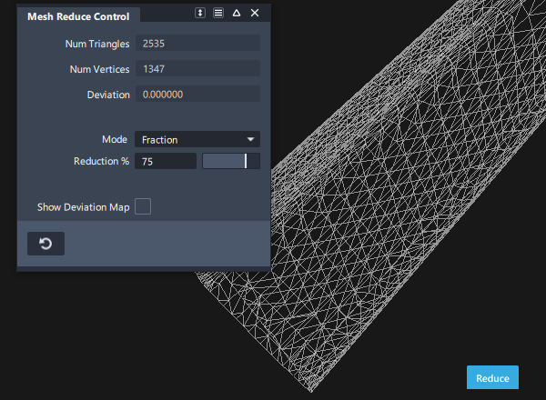

メッシュを指定した割合(比率)まで減少させる
  2. オプション ウィンドウで、Mode を Fraction に設定します。
  3. Reduction % スライダを調整し、メッシュに残す三角形の割合を設定します。
  4. 減少させるメッシュを選択します。
  5. Reduce ボタンをクリックします。

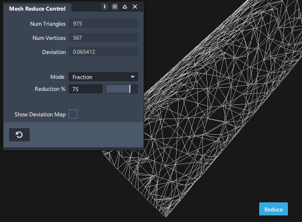

  6. 再度 Reduce ボタンをクリックすると、メッシュ内の三角形の数をさらに減らすことができます。
    メッシュを 3 回削減すると、三角形の数は 2535 から 975 に減少します。
