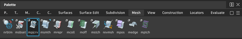

このツールには、Mesh ツール パレットからアクセスします。
Mesh Project Curves のワークフロー
  1. Mesh Project Curve ツールを選択します。

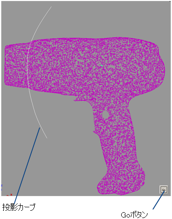

  2. 1 つまたは複数のメッシュを選択し、Go ボタンを押します。
  3. 次から選択します。
    • 投影方向に直交するビュー ウィンドウ内の、投影するカーブ
    • 投影ベクトルに続いて、投影するカーブ
  4. 右下隅にある Go を押します。

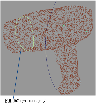

    1 次 NURBS カーブがメッシュ上に作成されます。カーブは入力カーブが変更されるたびに更新されます。
    注: これらの投影カーブを、カーブオンメッシュと呼ぶことがあります。
