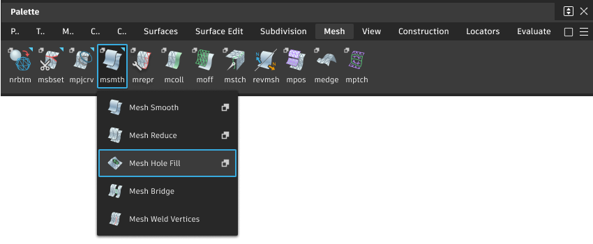

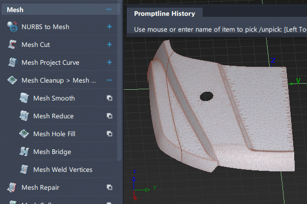

このツールには、Mesh ツール パレットからアクセスします。

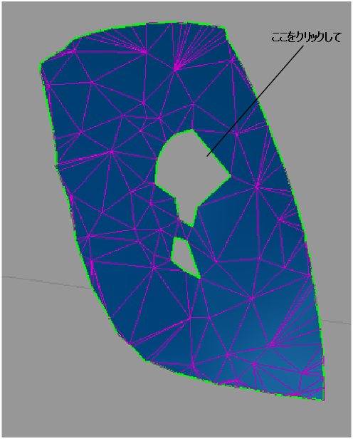

  1. Mesh Hole Fill ツール を選択します。
  2. メッシュを選択します。
    メッシュの境界はすべて、緑色に強調表示されます。
  3. 塗り潰す穴の境界を選択します。
    穴を塗り潰すすべての三角形で、曲率のプロパティが維持されるようにメッシュで塗り潰されます(Quality オプションが Faired に設定されている場合)。
  4. さらに穴を塗り潰すには、続けて穴の境界を選択します。また、オプション ボックスの Fill All ボタンをクリックすると、すべての穴を一度に塗り潰せます。
