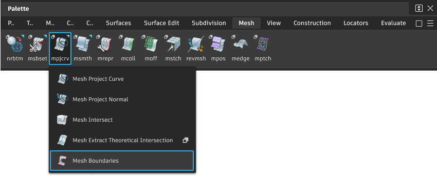

選択したメッシュの境界から 1 次 NURBS カーブを作成します。
このツールには、Mesh ツール パレットからアクセスします。
Mesh Boundaries のワークフロー
  1. ツールを選択します。

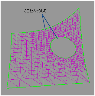

  2. メッシュを選択します。
    メッシュの境界はすべて、緑色に強調表示されます。
  3. 次のいずれかを実行します。
    • 抽出する境界を 1 つまたは複数クリックして(黄色に変わります)、ウィンドウの下部にある Extract ボタンをクリックします。

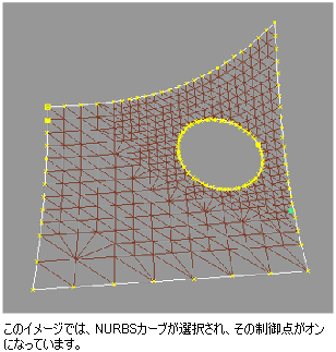

    1 つまたは複数の 1 次 NURBS カーブが作成され、メッシュの境界がオーバーラップされます。
