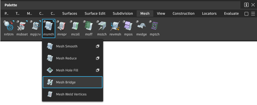

このツールには、Mesh ツール パレットからアクセスします。
Mesh Bridge のワークフロー
  1. Mesh Bridge ツールを選択します。

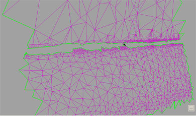

    メッシュの境界は、緑色に強調表示されます。
    注: ツールは単一のメッシュ内のみで機能します(複数のメッシュ間では機能しません)。メッシュが 2 つある場合は、Mesh ツール パレットで Mesh Partitioning を選択し、最初に Mesh Merge ツール をクリックしてそれらを結合します。

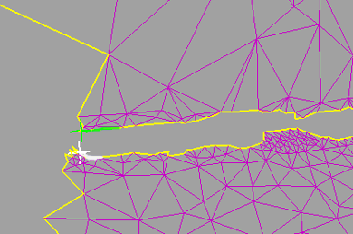

  3. 境界をクリックして、ブリッジの最初の終端を選択します。
  4. 反対側の境界をクリックして、ブリッジの 2 番目の終端を選択します。
    ロケータは、終端のロケーションを示します。ブリッジに使用されるエッジは強調表示されます。
  5. ロケータを選択して、それを境界に沿って移動し、終端の位置を微調整します。

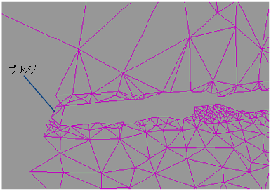

    2 つの三角形からなる「ブリッジ」が、終端間に作成されます。

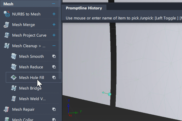

    注: ギャップの反対側にもブリッジを作成すると穴が作成されるので、Mesh > Mesh Cleanup > Mesh Hole Fill の順に選択してこれを塗り潰します。
