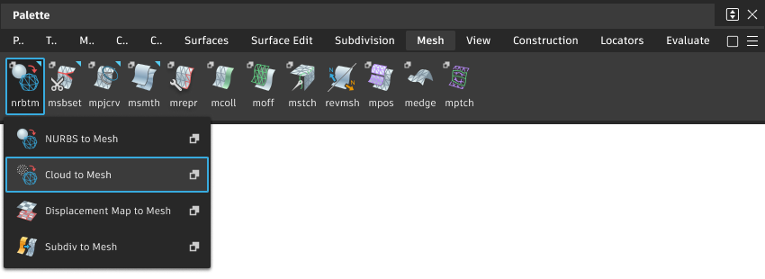

Alias のメッシュ ツールで処理、編集するために、クラウド データをメッシュに変換します。
このツールには、Mesh ツール パレットからアクセスします。

Cloud To Mesh のワークフロー
クラウドからメッシュを作成する
  1. クラウド データを Alias に読み込みます(File > Import > Cloud)。
  2. クラウドを選択します。
  3. Cloud to Mesh ツールを選択します。
