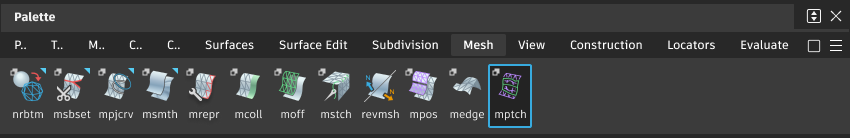

このツールには、Mesh ツール パレットからアクセスします。

  1. Mesh Patch ツールを選択します。

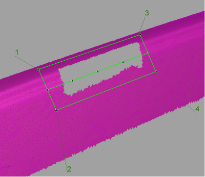

  4. 穴の各サイドに、プロファイルとなる 2 つのラインを定義します(これには 4 つのポイントを指定します)。
    2 つのプロファイル間にフローラインが作成されます。プロファイルとフローラインの表示はビュー ベースで、ビューを変更すると消えます。表示が消えても、Patch View をクリックするとビューをリセットできます。
  5. フローラインが穴に存在するフィーチャのシェイプに沿うように、制御点を移動しながらフローラインのシェイプを修正します。コーナーのポイントの位置を変更することもできます。
  6. Build をクリックしてメッシュパッチを構築します。
    緑色のラインで囲まれた部分にメッシュパッチが構築されます。メッシュをシェーディングすると、結果をチェックすることができます。
