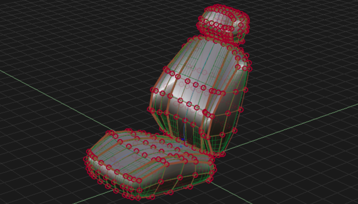

- Seat Generator (Subdiv Car Seat Generator 2024.0.5.dyn): サブディビジョン自動車シートのラフなバージョンすばやく生成して、形状を調整できます。入力として 3 つの断面カーブを選択すると、スクリプトによって完全なシートが生成されます。パラメータ スライダを使用して、シート コンポーネントの形状をコントロールします。サブディビジョン ジオメトリの出力解像度を定義することもできます。

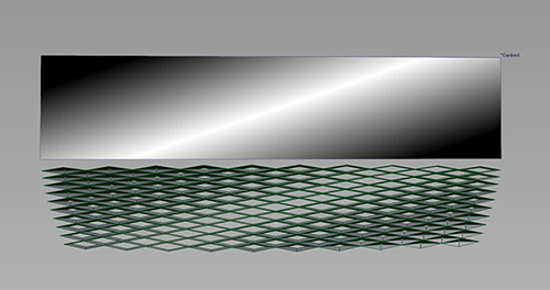

- Diamond Pattern (Nurbs Diamond Picture 2024.0.02-n diam.dyn): このスクリプトに、ビットマップ イメージをアトラクタ入力として使用してダイアモンド パターンのスケーリングをコントロールするオプションが追加されました。スクリプトからイメージを生成して、後でイメージ入力として読み込むこともできます。

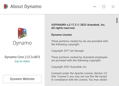

Alias を Dynamo 2.17 に更新
Alias を Dynamo バージョン 2.17 に更新しました。
この Dynamo リリースの詳細については、「Dynamo の Web サイト」を参照してください。
