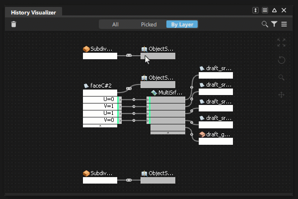

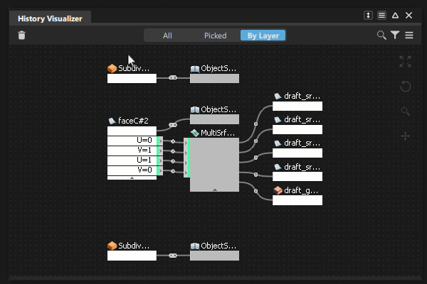

更新された外観
ナビゲーション バーを更新して、Alias ビューポートのナビゲーションバーと同様な外観にしました。新しいナビゲーション バーには、以前のバージョンと同様に Fit Window と Reset 含まれていて、Zoom および Pan も追加されています。マウスとキーボードの組み合わせを使用したズームと画面移動は、引き続きサポートされています。
また、All、Picked、By Layer のビュー フィルタリング ボタンの外観も、他の Alias エディタの類似した関数と同じようになりました。

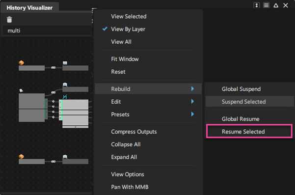

新しい Resume Selected
Resume Selected を使用すると、選択した個々のノードで一時停止したヒストリを再開できます。これにより、グラフ内のすべてのノードのヒストリを再開する必要はなくなりました。
