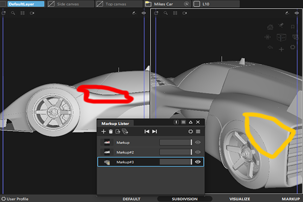

マークアップ ブラシにシミュレートされたブラシ圧力を加えて、複数のマークアップをそれぞれ個別のウィンドウに表示している場合に同時に表示できるようにしました。
マウスを使用してマークアップを描画した場合、ストロークにスタイラスの圧力効果が適用されるようになりました。たとえば、ストロークの始点ではストロークの幅が設定した半径の値よりも狭くなりますが、描画するにつれて徐々に全半径まで広がります。ストロークの終点に到達すると、ブラシの半径は再び小さくなり、ブラシにかかる圧力は小さくなります。この効果は、ストローク速度が速い場合に最も顕著になります。消しゴムには効果がありません。
複数のマークアップをそれぞれ個別のウィンドウで表示する場合に、同時に表示できるようになりました。たとえば、2 つの個別のパースビューでそれぞれ異なるマークアップを作成し、それらを同時に表示することができます。
